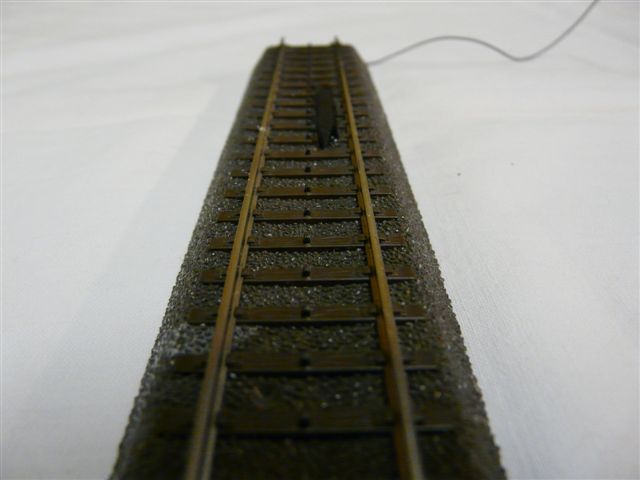

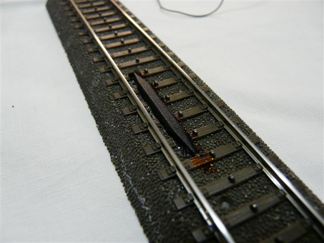

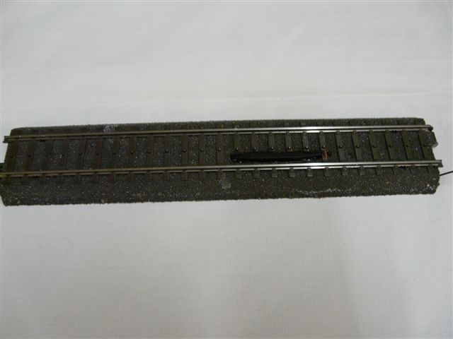

Après le passage de mon conseiller technique (hors de prix)
J’ai opté pour l’automatisation pour deux trains
J’avais le choix soit ILS ou rail de contact
Mon choix :ILS facile a installer sans démontage des voies.
Après le montage du premier ILS :le frotteur de la loco perd le contact avec
les plots .
pour régler le problème j’ai disqué le rail pour placer l’ILS
voir photos
le choix entre plusieurs possibilités ,rails de contacts ,ils,et autres systèmes
est difficile a conseiller.
j'ai testé le systeme: ok

J'ai rencontré un problème semblable avec des ILS Viessmann sur de la voie K. La languette de positionnement de l'ILS Viessmann est un peu plus épaisse que celle des ILS Märklin avec lesquelles le problème ne s'est pas posé. Il semble que la voie C (que je n'utilise pas) soit moins tolérante sur ce point.
Sur mon réseau, pour le bloc système, j'ai opté pour des rails de contact qui mettent le signal au rouge et des ILS commandés par le wagon de queue pour le remettre au vert.

Hum, je sens comme une incohérence dans ce que tu indiques. Pour moi ce n'est pas facile à installer s'il faut "travailler" le rail.

je suis en voie C et c'est a l'instalation du premier <ils> que le probleme est apparu
et comme je dois installer 4 ILS je ne change pas de systeme.
pas question de pc pour mon réseau.mon but est de faire rouler deux trains
