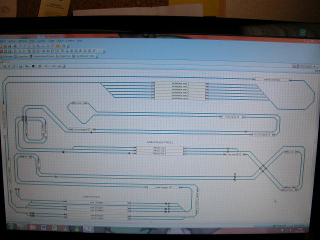

    MessageSujet: Re: RRTC   Mar 17 Jan 2012 - 13:12
    Saluit à tous,
    Une petite photo de mon TCO
    Et pleins de questions......
    JW28
    Nombre de messages: 482
    Prénom: Jean
    Date d'inscription: 26/02/2009
    MessageSujet: Re: RRTC   Mar 17 Jan 2012 - 13:24
    Yesss, c'est beau et ça a de la gueule. Bon début donc d'après moi. Very Happy
    Mon commentaire serait de réduire l'expansion du TCO afin de laisser de la place à droite de l'écran pour disposer qques fenêtres de contrôle de train sans recouvrir le TCO. Mais chacun a sa technique, peut être différente.
    Ma question serait, quelles sont les longueurs des grands cantons ? En principe il suffit de faire la longueur d'un canton comme étant un peu plus que la longueur du plus long train qui circule, afin qu'il stoppe en entier dedans, surtout qu'il ne chevauche pas les appareils de voie, sinon... boom ! What a Face
    Une autre question, quelle technique de rétro utilises tu ? ILS (contact temporaire) je suppose ? ou présence (contact permanent) ?
    Voilà ce que je veux dire au travers de mon propre TCO. Mais ça n'est qu'un exemple.

    MessageSujet: Re: RRTC   Mar 17 Jan 2012 - 23:05
    Comme contact,j'ai isolé un côté du rail.
    Les contacts en gare sont uniquement des contacts d'occupation,les contacts d'entrée en gare sont les contacts de ralentissement et de freinage..
