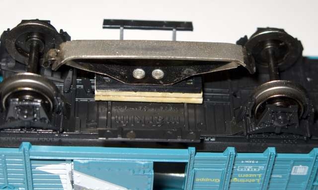

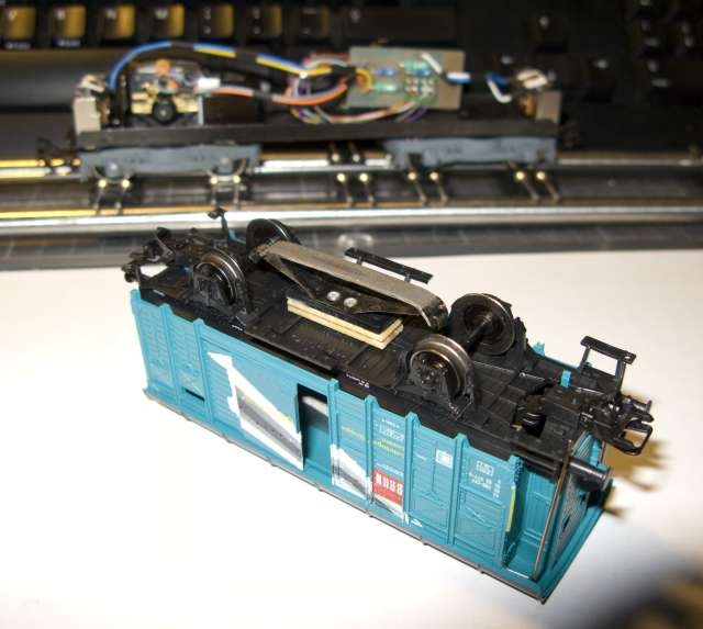

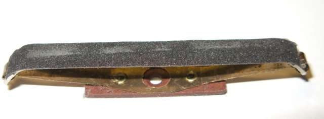

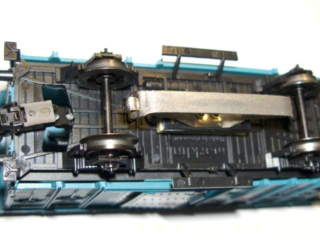

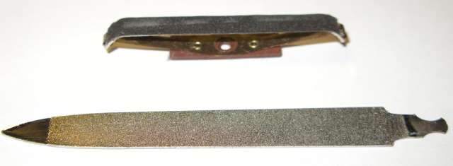

    J'utilise le frotteur Hag 540/2 "Diamantreiniger für Mittelkontakt" pour le nettoyage du conducteur centrale, le résultat est excellent.
    Avant l'achat du frotteur de nettoyage, j'ai fais des essais en collant de la toile d'émeri sous un frotteur, concluant avec une bonne colle !!
    J'étais prêt à modifier la lime à ongle de Madame ..... mais j'ai quand même acheté le frotteur Hag, ~ 35 EU la pce ...

    L'abrasif est excellent pour le conducteur central. Il améliore le contact métal/métal. J'utilise un petit bout de papier de verre d'une part pour le conducteur central des rails neufs (verni sur les plots), et, d'autre part, pour celui des rails stockés depuis longtemps (crasse et formation de rouille).
    Par contre, il est totalement déconseillé pour les rails de roulement. En effet quand tu passes un abrasif sur un rail, tu le rayes. Et la crasse (huile + gomme des "pneus" + etc...) s'accroche aux rayures. Les roues sans "pneu" ramassent une partie de cette crasse et la redéposent plus loin.
    Plus tu passes l'abrasif, plus le rail s'encrasse vite.... Le phénomène va en s'amplifiant.
