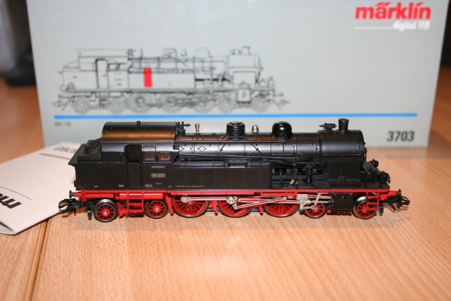

    bonsoir a tous
    j'ai un décodeur 6090 a méttre sur ma 232 ref:3703 et je sait pas ou souder le fil noir qui part du moteur
    apparament une masse? car le décodeur acheté sur ebay avait déja des fils souder dessus, mais pas de fil noir?

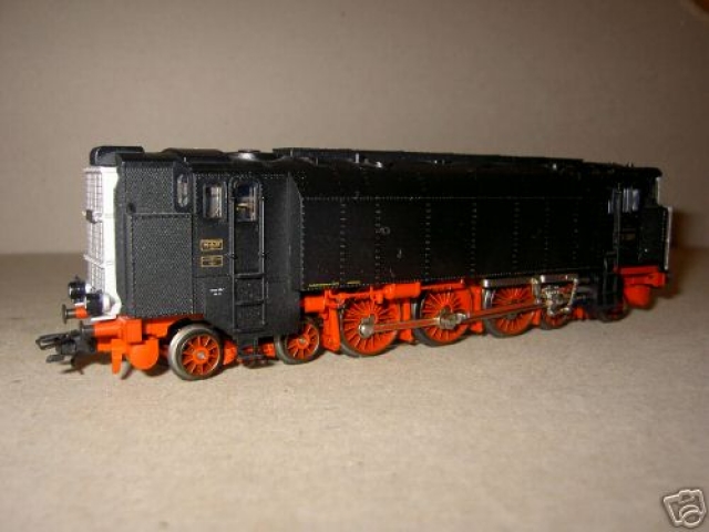

    d'autre part j'ai le meme problème pour une v32 fef:3720 toujours ce fil noir
    amitiés a tous philippe

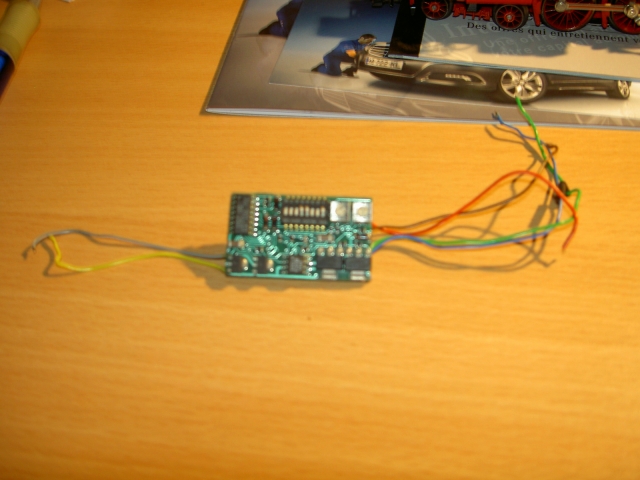

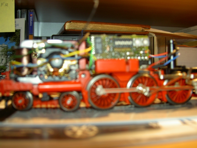

    MessageSujet: Re: problème décodeur   Sam 29 Oct 2011 - 11:00
    voici la béte
    et aussi la v32
    et aussi la photo du décodeur
    amitiés philippe

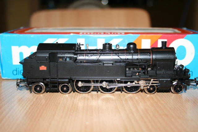

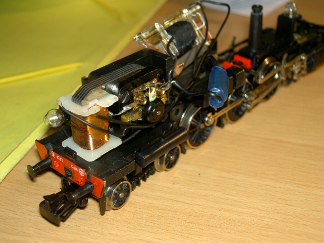

    cette après midi je vais mettre un tams w32 sur la 232 tc sncf dépot de colmar
    la photo
    je me lance affraid
    amitiés philippe.

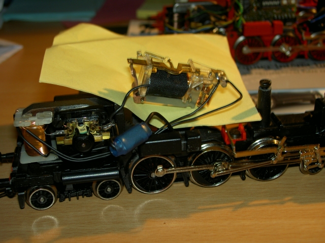

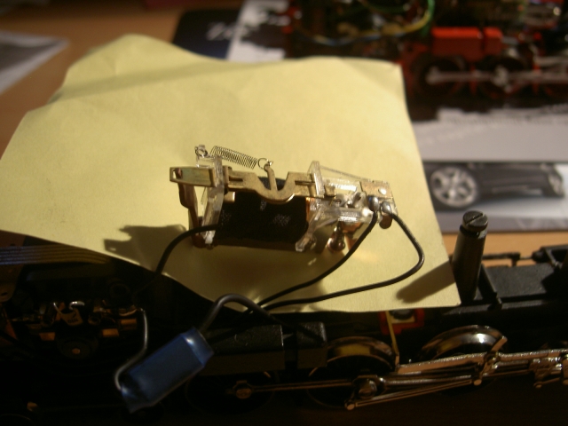

    MessageSujet: inversseur 232 tc   Sam 29 Oct 2011 - 18:14
    cette fois c'est trois fils noir qui me posent problème
    le 1er:fil noir (gros) qui va de la bobine de l'inverseur vers un des charbons moteur.
    2eme: fil noir plus fin x2 qui vont du dessus de l'inverseur vers le haut de la grosse bobine du moteur.
    que faut'il faire de ces fils noir? affraid
    ou couper , ou souder cette fois le tams lui a un fil noir cheers
    mais sur quel noir le racorder.
    si vous pouvez me dire comment faire pas a pas sunny
    pour les autres on verra après Malade

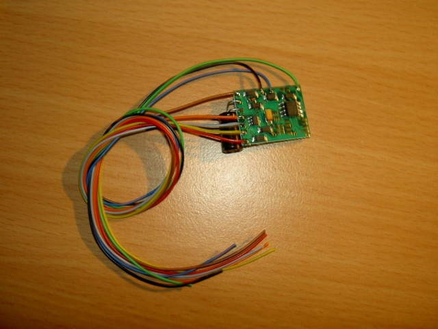

    je join une photo du tams

    Je suis allé potasser le site de Tams elektronic, je ne vois pas la référence de ton décodeur.
    Pas de W32 !
    En revanche y figure, un décodeur "fûr AC"...... avec un plan de cablage qui indique où cabler (tes ?) deux fils noirs.
    Je t'invite à aller y jeter un coup d'oeil et à comparer avec le décodeur dont tu disposes.
    Est ce que tu disposes de repères X1, X2...... Xn ...etc, sérigraphiés sur la carte électronique de ton W32 ?
    Ad taleur !!!!!
    Nombre de messages: 2226
    MessageSujet: Re: problème décodeur   Sam 29 Oct 2011 - 21:36
    marklin45 a écrit:
    merci alain pour tes réponces,car tu est le seul, a avoir répondu
    et pour mes deux machines v32 et 232 db tu peut me dire quoi??
    croit tu que je peut les monter ce sacré fil noir, ou le méttre?
    amitiés philippe.
    perso, j'achèterai 2 kits Märklin 60760
    Nombre de messages: 626
    MessageSujet: Re: problème décodeur   Sam 29 Oct 2011 - 21:49
    bonsoir Philippe
    Pour prendre dans l'ordre de droite à gauche :
    Le fil vert va sur un des fil de la bobine du moteur ( tu pouce les fils de la bobine à 1 cm du plastique blanc , tu dénude ou fait bruler le vernis et tu soudes en prenant soins de mettere un bour de gaine thermo )
    le fil bleu sur l'autre fil
    le fil noir à la place du fil noir soudé au porte balais opposé à la bobine
    le fil marron du haut à gauche à la masse de la loco
    le fil orange : ne pas le branché car c'est le retour de courant des ampoules qui a priori son déjà al masse , il faut au contraire l'isolé et veiller à ce qu'il ne touche pas la masse
    le fil blanc ou gris à l'ampoule avant
    le fil jaune à l'ampoule arrière
    sir l'allumage ne correspond pas au sens de marche tu inverse ces 2 fils
    et pour finir le fil rouge qui lui va au frotteur , que tu peusx branche sur la self bleu foncé que l'on voit sur la photo de la loco ouverte .
    Voili voilà penses à bien isoler tes soudures par de la gaine thermo et aussi bien isoler le décodeur de la masse car si ça touche ça fume ...!!! lol!
    marklin45
    Nombre de messages: 588
    Age: 60
    Echelle: H0 marklin voie c digital,control unit,keybord 2,mémory 1,s88,et trois k83
    Prénom: philippe
    MessageSujet: Re: problème décodeur   Dim 30 Oct 2011 - 10:02
    bonjour alain, bonjour gilles
    et merci a tout deux pour votre aide,je vai éssayer ce matin de souder tout ce fatra affraid
    encore une question pour gilles
    le fil rouge le le soude entre le froteur et la self bleu foncé, ou entre la self et le porte balai Malade
    amitiés philippe.
