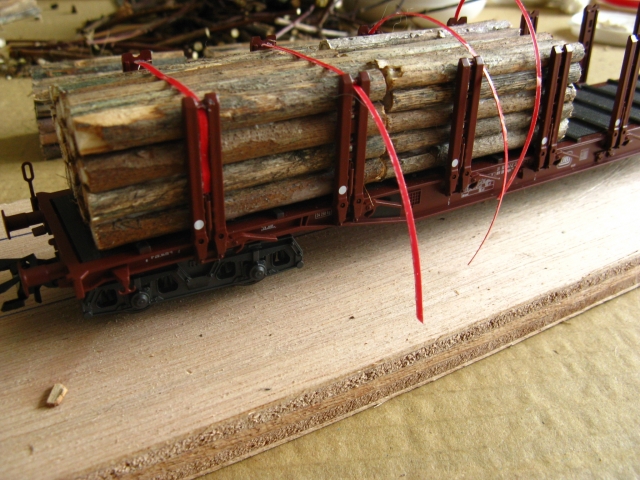

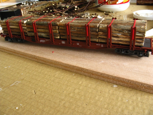

    Je me suis initié, en suivant un article paru dans RMF, à la fabrication de billons posés sur un wagon à rancher....
    le résultat final:
    Je post à la suite les autres photos...
    Bon train à Tous

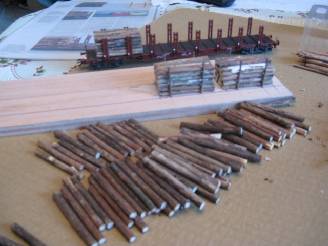

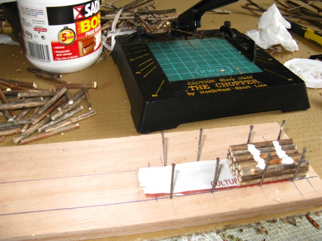

    Suite des photos...
    Il faut récolter des petites branches sèches et surtout pas vertes car ces dernières, même coupées de longue date, gardent un intérieur verdâtre. Après une bonne l récolte, il ne faut retenir que des tronçons de diamiétre convenable et plutôt droits Le diamètre petit varier entre 3 et 6 min. Un massicot ou chopper permet de couper tous ces billons à la même longueur de 50 mm.
    Les billons sont grattés avec le dos d'un cutter pour faire des rainures sur l'écorce.

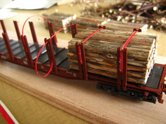

    Un chargementcomprend quatre tas de billons. Il est préférable de les préparer un à un dans un gabarit.
    Ce dernier est composé d'une planchette où sont plantés quatre clous dont l'écartement et la hauteur correspondent à la position des ranchers . Il faut surtout soigner l'extérieur de ces tas.
    L'intérieur, surtout pour les tas placés au centre du wagon, peuvent être remplis par des billons moins réussis. L'assemblage se fait à la colle, par l'intérieur, au fur et a mesure du montage du tas. Un morceau de papier est placé au�dessous si l'on craint que la colle ne vienne fixer le tas sur le gabarit.

    Beau travail. Où t'es-tu procuré ton massicot ? J'en cherche un depuis un bout de temps sans pouvoir mettre la main dessus....

    Ton chargement est très bien réussi! Le veritable bois est un matériel superbe parce qu'il est...réaliste Laughing

    J'avais acheté le massicot au salon de la maquette, l y a quelques années.

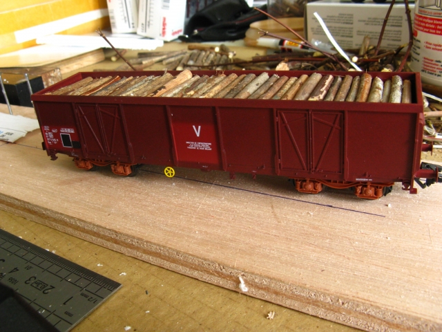

    Comme celui là?? Laughing Laughing

    pour le masicot voici le site qui est le seul magasin pret de chez moi qui fait du modelisme
    http://www.multirex.net/massicot-chopper-ii,fr,4,230032.cfm

    Passons à l'étape délicate: les sangles de serrage
    Elles sont accrochées au bas des ranchers et passent à l'intérieur des crans supérieurs. Leur tension est obtenue par un système à cliquet . Réduites à l'échelle HO, ce n'est pas bien gros. Je les ai fait avec un cutter et de l'adhésif de décoration auto (liséré) en suivant l'excellent article paru dans RMF (n°551).
    Il ne reste plus qu'à éffacer les traces de colle et à effectuer la patine du wagon pour le vieillir!!
    Bon Train à tous
    PATRICK jocolor de MARKLIN
