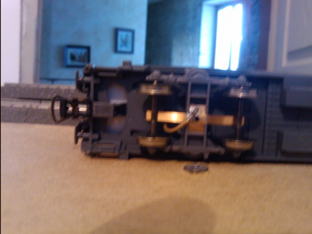

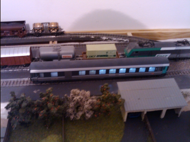

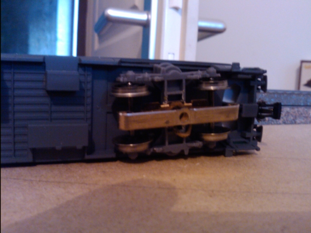

    Comme je te l'ai proposé hier soir, je vais te mettre quelques photos pour illustrer le montage du kit d'éclairage SAI pour PIKO.
    Mais d'abord, juste un petit rappel pour essayer de t'aider au maximum. Avec le système MARKLIN (ou 3 voies), le courant "arrive" par le conducteur central (autrement appelé "picots ou plots") puis "repart" par les 2 rails. Donc, pour que tes voitures soient éclairées, il faut un frotteur pour "récupérer" le courant sur les plots et les lamelles en laiton (fournies dans le kit) pour se connecter sur les rails.
    Donc si on reprend la méthode d'hier,
    1/ Tu places un frotteur sous le boogie de droite.
    Il est necessaire de limer un petit peu le longeron au milieu ddu boogie pour donner un maximum de débattement au frotteur. J'ai coller le frotteur à la colle extra forte type "Super Glue"
    2/ Tu utilises le système fourni avec le kit pour brancher la deuxième phase sur le boogie de gauche.
    Sur les essieux PIKO (prévus pour le système 2 rails Mad ), la rouie de droite et la roue de gauche sont isolées l'une de l'autre. Si tu gardes les essieux PIKO, il suffit d'inverser la roue isolée pour profiter de la prise de courant sur les 2 rails.
    3/ Une petite soudure sur chacune des bornes de la barette d'éclairage et le tour est joué.
    Si tu veux éviter d'équiper chaque wagon d'un frotteur (ce qui peut devenir très très bruyant), tu peux monter les éclairages en série en faisant passer 1 fil d'une voiture à l'autre. Le seul hic, la rame doit toujours rester dans la même configuration.
    Voila, j'espère avoir été assez clair et que tu profiteras de tes voitures avec leur éclairage...
