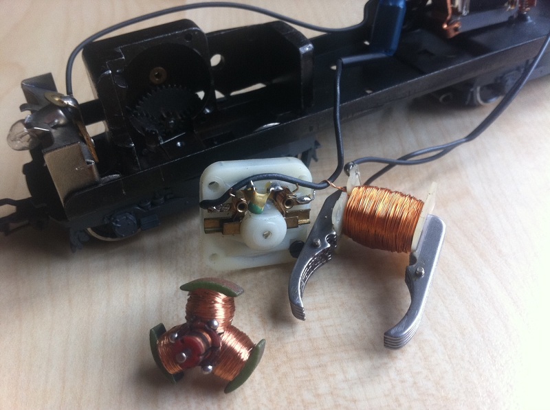

    Qui peut me donner la référence d'un décodeur ESU à utiliser pour la digitalisation d'une BB9200 référence 3038.
    J'avoue que je suis un peu perdu dans le choix.
    Voici les photo du moteur actuel
    D'avance merci pour votre aide

    Bonjour Pierre,
    Le kit 54632 qui contient un décodeur et l'aimant permanent pour les moteurs à collecteur tambour.
    Sur cette loco il faut rajouter une rondelle entre le bogie qui porte le frotteur et le châssis, sinon le contact de masse est mauvais.
    L'idéal est la rondelle Märklin ref. E401640, sinon une rondelle élastique doit faire l'affaire.

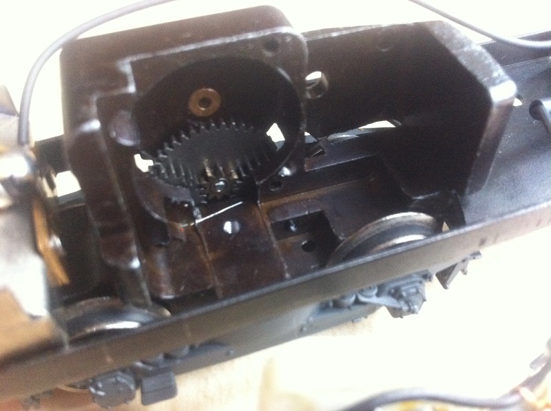

    Merci Jean Louis pour tes conseils, peux-tu encore me conseiller pour le modèle BB 15065 référence Marklin 3321 ci dessous la photo du moteur en question.
    Pierre

    Le même kit convient à la 3321, c'est le même moteur.
    Regarde sur la 3321, il doit y avoir la fameuse rondelle entre le bogie et le châssis.
