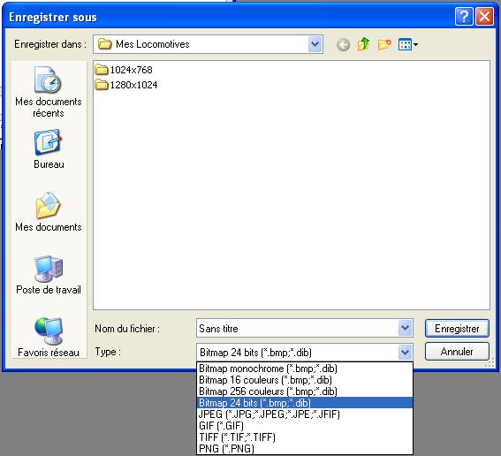

    Je me suis donc inscrit sur casimage. Je vais sur parcourir comme indiqué sur le poste, je choisis mon plan, je clique sur valider et là un message me dit que le format n'est pas valable : il faut GIF - JPG - JPEG ou PNG. Comment convertir mon plan dans l'un de ces formats.

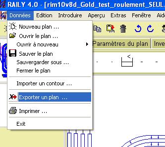

    Sur Raily 4, sous Données tu trouveras l'option Exporter un plan.
    Tu cliques dessus. L'image sera enregistrée au format ".bmp". Raily 4 ne permet pas l'enregistrement au format GIF, JPJ ou PNG. Cependant rien de grave. Tu peux soit renommer le fichier en changeant l'extension « .bmp » en « . png », soit ouvrir le fichier en double cliquant dessus. Par défaut, c'est le logiciel « Paint » qui va s'ouvrir (tout du moins si ton système d'exploitation est Windows XP).
    De là tu peux enregistrer le fichier ouvert via la fonction « Enregistrer sous » et tu choisis le format de fichier dans la zone « Type » (JPEG, GIF ou PNG)

    Merci pour vos réponses. Roland, j'ai suivi tes conseils et çà a l'air de fonctionner. Je vais ouvrir un poste dans présentation de vos réseaux dès que possible cheers
