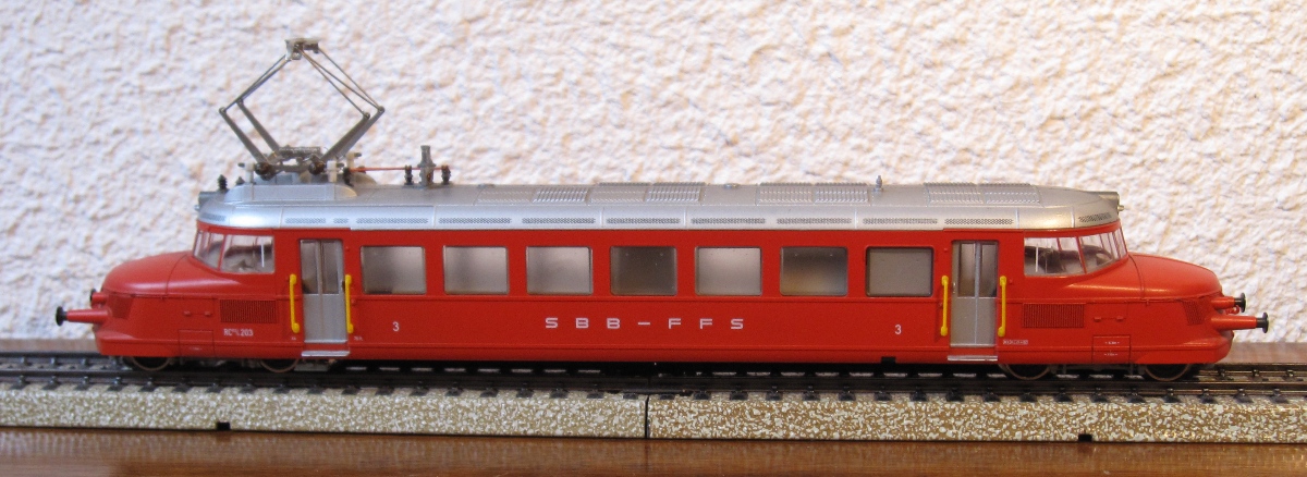

    MessageSujet: Re: Flèche rouge Marklin 3125 et Uhlenbrock 76400   Jeu 23 Juin 2011 - 22:24
    Cet autorail est vraiment bruyant, c'est vrai, mais cela tient à son mode de transmission par vis sans fin et cardans, j'ai un Picasso RMA avec un moteur TAB, c'est pire car amplifié par la caisse en matière plastique.
    Quant à la vitesse maxi, elle est conforme au modèle original, environ 110 Km/H.
    La mienne est une version digitale d'origine:
