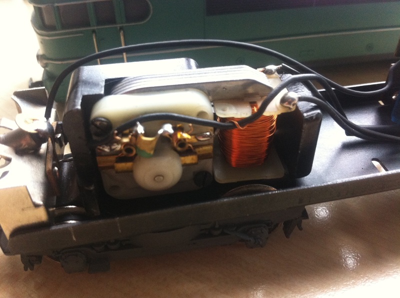

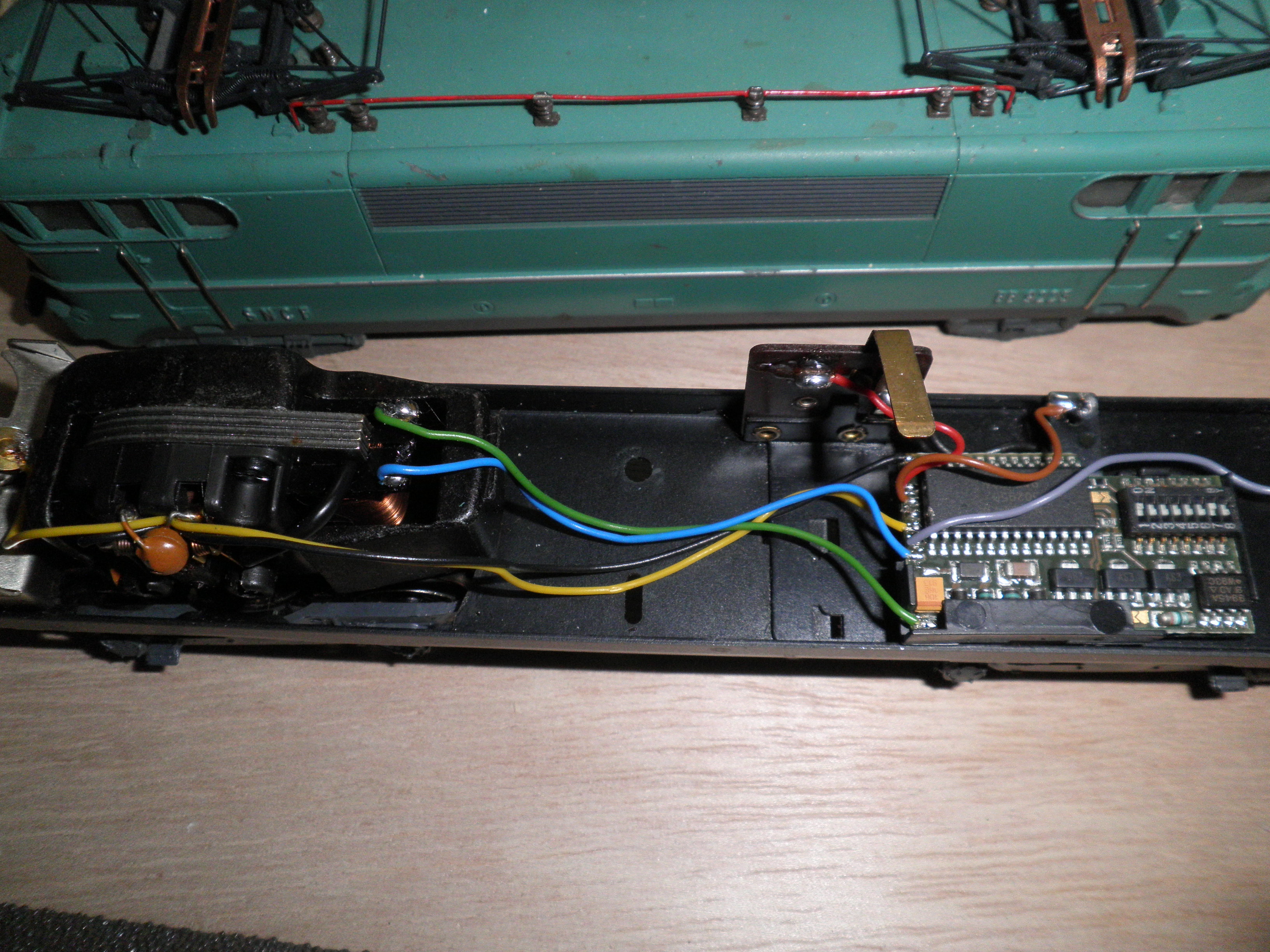

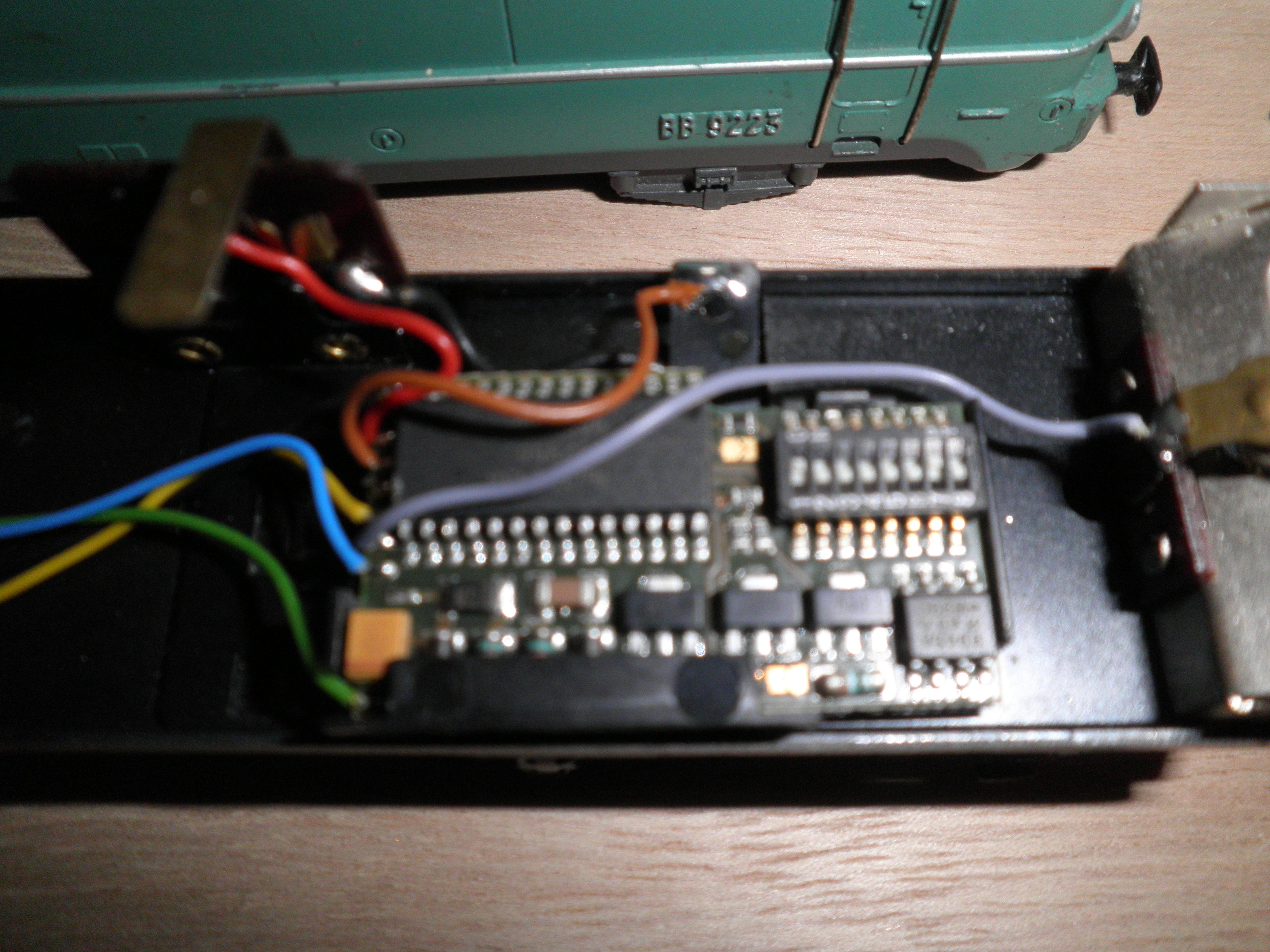

    Merci pour vos nombreuses réponses, je souhaite équiper mes locos de kit Marklin (moteur & décodeur)
    Alain m'a demandé des photos, les voici
    Concernant la BB15065 référence 3321, voici la photo du moteur
    Pour la BB9223 référence 3038
    Merci encore pour vos réponses
    Pierre
    MessageSujet: Re: Quel kit pour digitaliser une BB9223 réf 3038   Mer 8 Juin 2011 - 14:20
    Ma solution reste un bon LD-W-32 dans les deux cas, sans changement de moteur.

    Bonsoir Pierre,
    Je confirme la solution proposée par Louis, qui a l'avantage d'être la moins couteuse, en rajoutant dans les deux cas la possibilité d'un kit Märklin 60760, avec rotor 5 poles, aimant et décodeur, valable aussi pour ta 3038, car c'est une version récente, j'avais remarqué les pantos brunis et la caisse deuxième version.

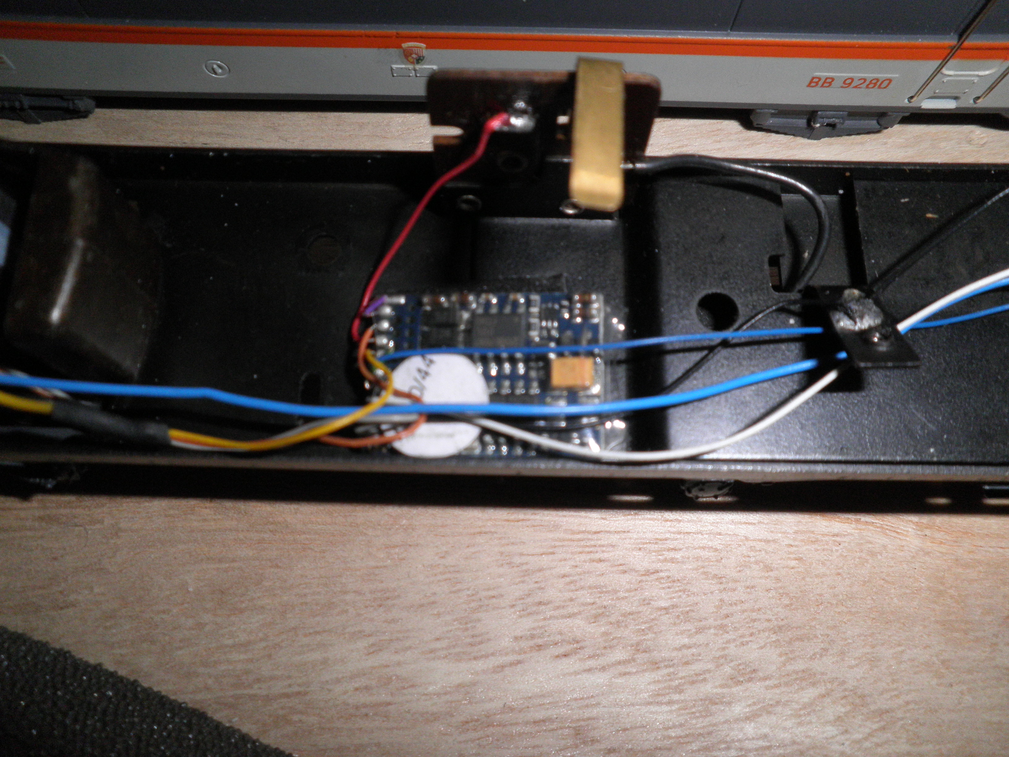

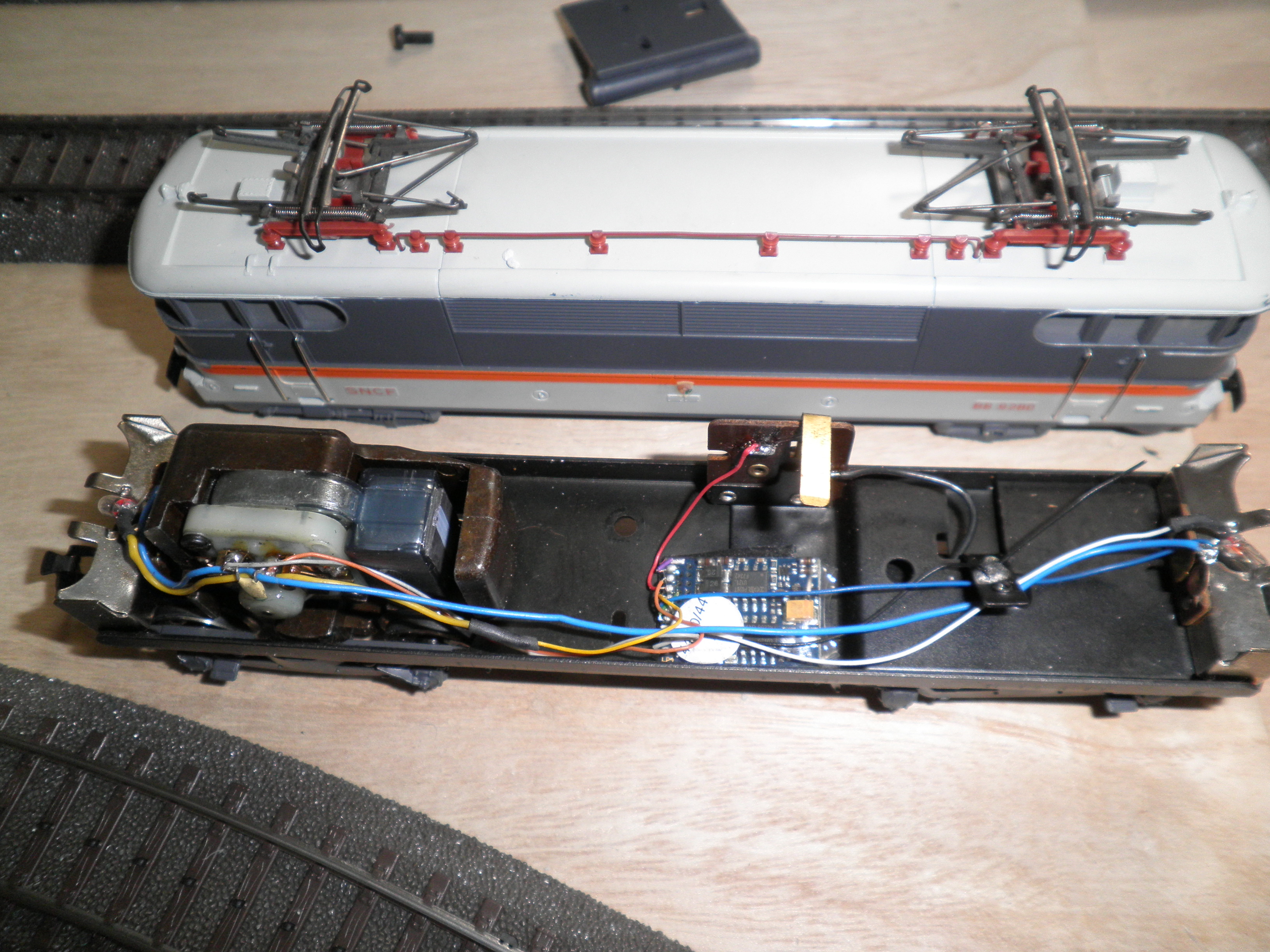

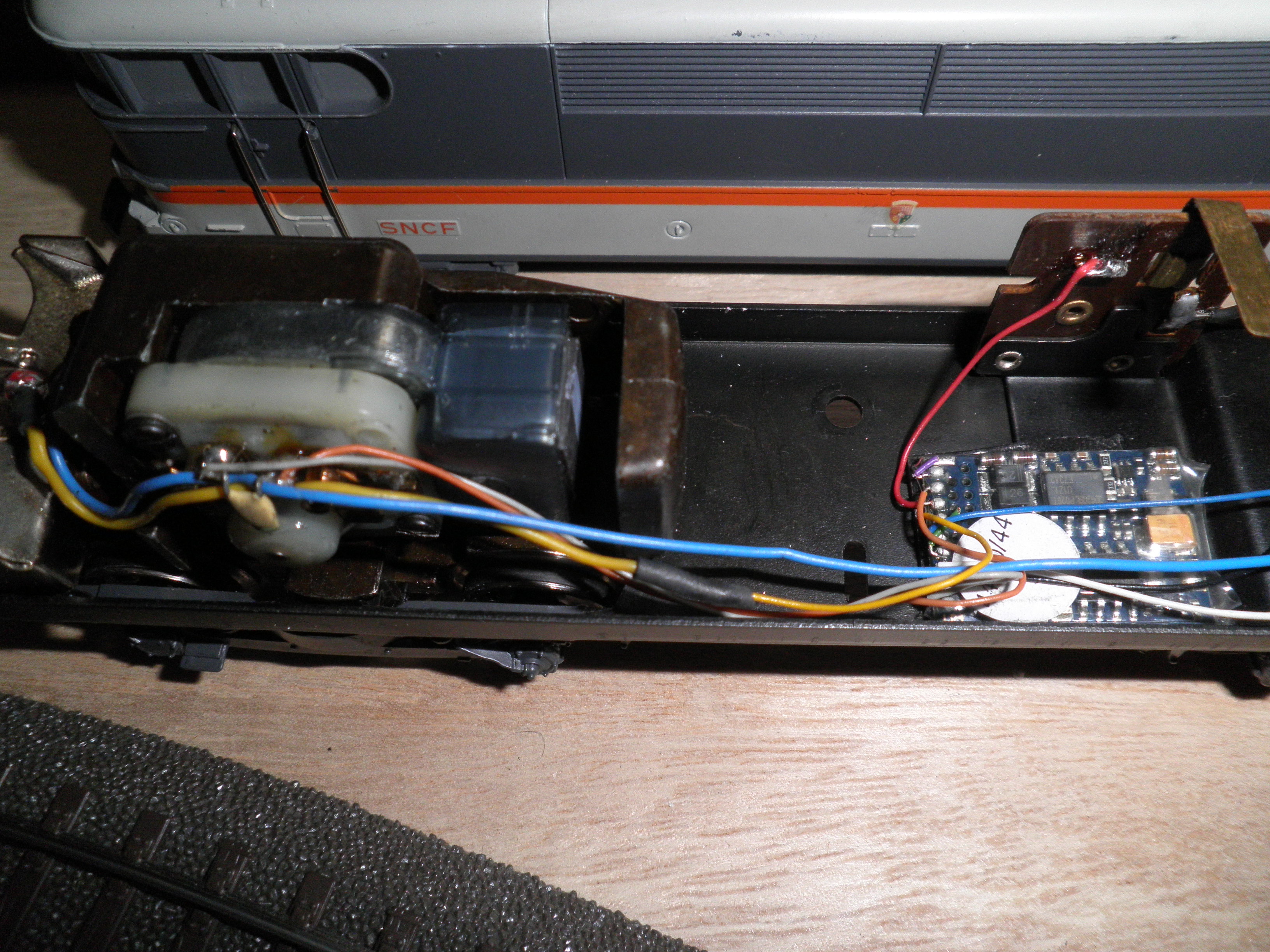

    bonjour je vais mettre une video avec ma bb9200 corail digitalisee par le pullman avec un esu lokpilot v4.0 et sur la meme video tuveras ma bb9200 3038 digitaliser aussi par le pullman avec un decodeur type delta!!
    la corail est + souple et silencieuse!
    je ferai des photos des 2 machines pour que tu voies la différence!

    voici les photos:
    la 3038:
    la 3165:

    Bonjour matelot !
    Étonnant que le moteur de la Corail ne soit pas équipé de selfs , normalement elles sont dans le kit ...
    Je ne suis pas étonné par contre du résultat , le décodeur ESU donne aussi chez moi des résultats largement supérieurs au décodeur Märklin
    MessageSujet: Re: Quel kit pour digitaliser une BB9223 réf 3038   Jeu 9 Juin 2011 - 14:20
    salut gilles,
    pour les self je ne sais pas mais pour le fonctionnement la corail est plus souple et douce que l'autre et aussi +silencieuse.
    mathieu
