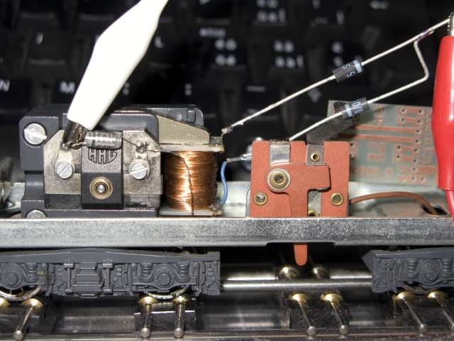

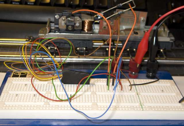

    J'ai farfouillé un peu sur le site et retrouvé ceci, qui peut intéresser Lucien:
    Autre possibilité (financière intéressante)
    - décodeur ESU
    - diodes tête-bêche
    Agrandir cette imageRéduire cette image Cliquez ici pour la voir à sa taille originale.
    Montage fonctionnant à merveille (ancienne loc sans aimant permanent)
    Tout ceci nous avait été montré par Pierre André dans un post assez exhaustif concernant les différents moteurs Märklin entre autres, et les kits ESU.
    Pour Lucien, j'avais lu un peu vite et pas percuté sur l'utilisation de diodes.
    En fait, je voulais dire que, contrairement à ce que l'on lit toujours sur les Forums, le moteur universel n'est pas à remplacer systématiquement, loin s'en faut!
    Par contre, une certitude basée sur l'expérience, seuls les décodeurs ESU Lokpilot V3 et V4 parviennent à piloter correctement les moteurs à rotor 3 poles.
    C'est intéressant en effet, et ne contredit pas le fait que la combinaison "moteur universel + 60902", dont il est question ici, ne donne pas entière satisfaction.
    D'ailleurs, tu écris toi même,:
    "Par contre, une certitude basée sur l'expérience, seuls les décodeurs ESU Lokpilot V3 et V4 parviennent à piloter correctement les moteurs à rotor 3 poles.".
    Donc, en résumé, tu es 100% d'accord avec mon post ?
    MessageSujet: Re: décodeur marklin schéma   Dim 5 Juin 2011 - 22:47
    Bonsoir Lucien,
    Oui, à la restriction près que si l'on équipe ce moteur d'un aimant permanent, le décodeur Märklin ne donnera pas des résultats satisfaisants car le moteur conservera son rotor 3 poles, il vaut mieux partir sur un TAMS série W, ou éventuellement un lokpilot plus les diodes, mais je n'ai pas éssayé.
    MessageSujet: Re: décodeur marklin schéma   Lun 6 Juin 2011 - 9:32
    Concernant le Lokpilot + diodes, j'ai peur que la compensation de charge ne se fasse pas convenablement : un moteur universel et un moteur à aimant permanent ne se comportent pas du tout de la même manière quand ils sont chargés.
    Si on envisage de garder le moteur tel quel, à mon avis un décodeur TAMS LD-W-xx est largement suffisant.
