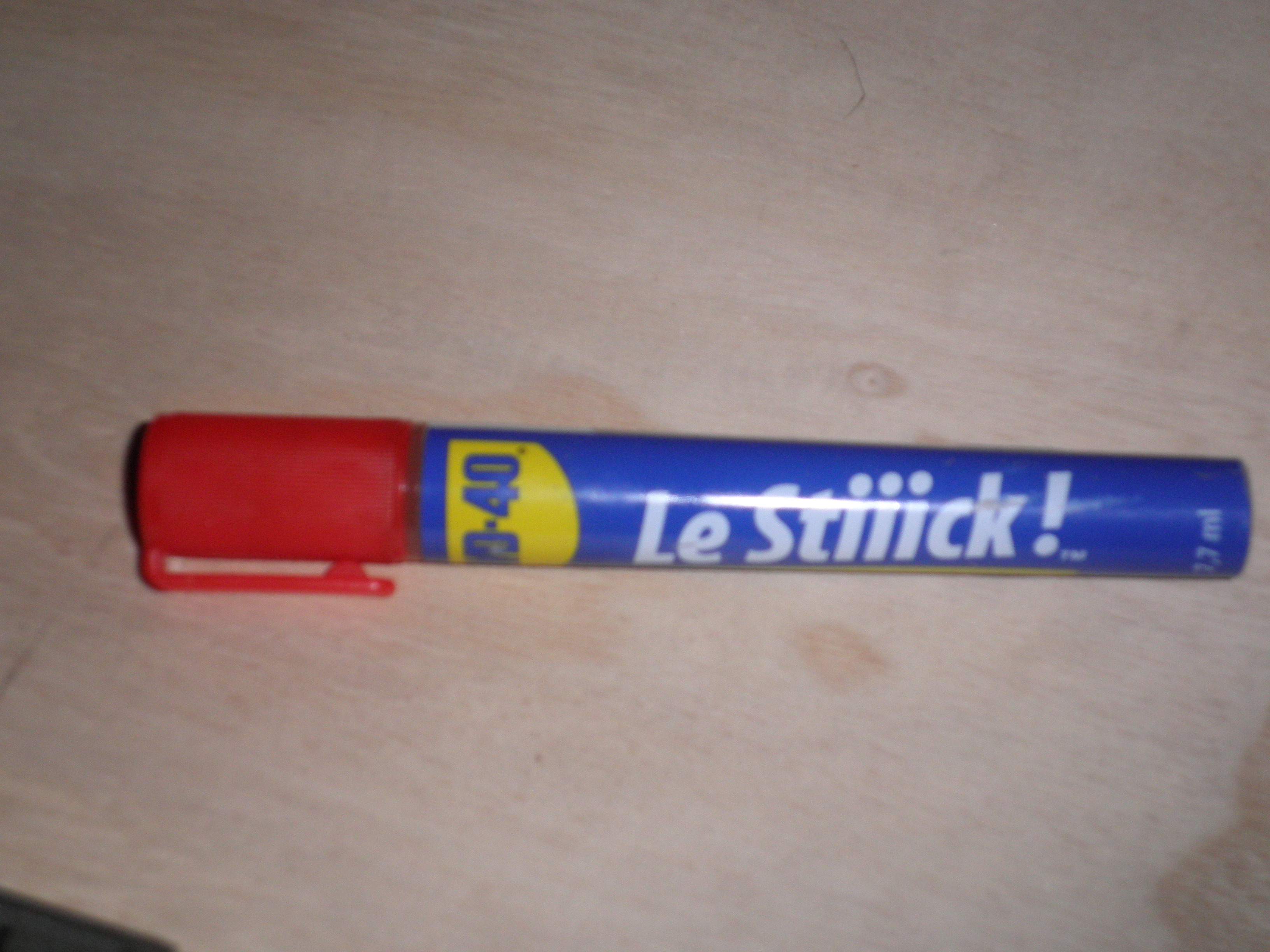

    bonjour,
    voici un objet pas mal pour ceux qui comme moi ondes gros doigts pour mettre de l'huile sur les parties mécanique et petite pièce en mouvement voir roulement de moteur .(comme il montre sur le mode d'emploie)
    je l'ai utilise sur ma 3404 qui avais du mal en marche arrière et ça fonctionne impeccablement .
    WD-40 le stiiick
    mathieu

    matelot2638 a écrit:
    WD-40 le stiiick
    Bonjour Mathieu,
    Méfie toi de ces produits miracle, rien ne vaut la bonne huile de voiture multigrade pour huiler les machines Märklin en utilisant la pointe d'un petit tournevis...
    On dépose une goutte d'huile sur la pointe du tournevis, on applique le tournevis sur le point à huiler et on laisse couler la goutte .. Laughing
    Le WD 40 est très liquide et se répand partout, principalement dans le moteur ...
    Et pour arranger les choses, il contient un dégrippant que les balais Märklin n'aiment pas du tout.
    Sous l'effet du WD40, les balais se décomposent et font une horrible mixture de poussière conductrice qui provoque un fonctionnent erratique du moteur ...
    Si Charly revient faire un tour sur le forum, il pourra t'en parler en connaissance de cause Laughing
