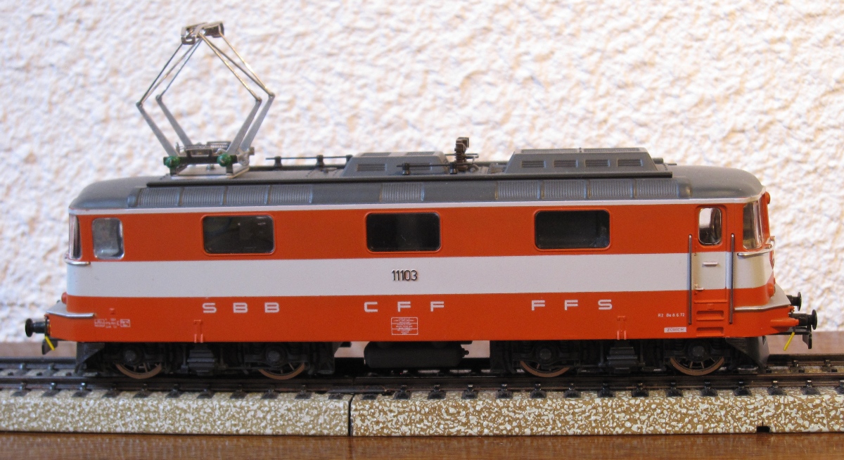

    Voici une HAG deux rails que j'ai transformé en trois rails digital, c'est très facile et ça marche bien:

    Merci beaucoup Denys! (encore une fois)
    Donc, il me suffit d'installer le frotteur, et rien d'autre? Question
    MessageSujet: Re: HAG et roulement sur voie Märklin.   Jeu 24 Mar 2011 - 21:48
    Éventuellement, tu peux aussi changer les essieux pour avoir des essieux non isolés : comme ça tu auras un bien meilleur contact avec la voie.
    Sinon, il est parfois possible de garder les anciens essieux et de les relier électriquement quand même.
    Je connais des locomotives HAG dont les roues ont été échangées contre des roues Märklin, dont le boudin est légèrement plus haut, ceci pour faciliter le passage sur des appareils de voie M. Je ne pense pas que ce soit totalement nécessaire.
    P.S. Je confirme que le redresseur n'a pas lieu d'être : pour peu que tu utilise un décodeur prévu pour commander un moteur à courant continu, pas besoin de beaucoup plus.
