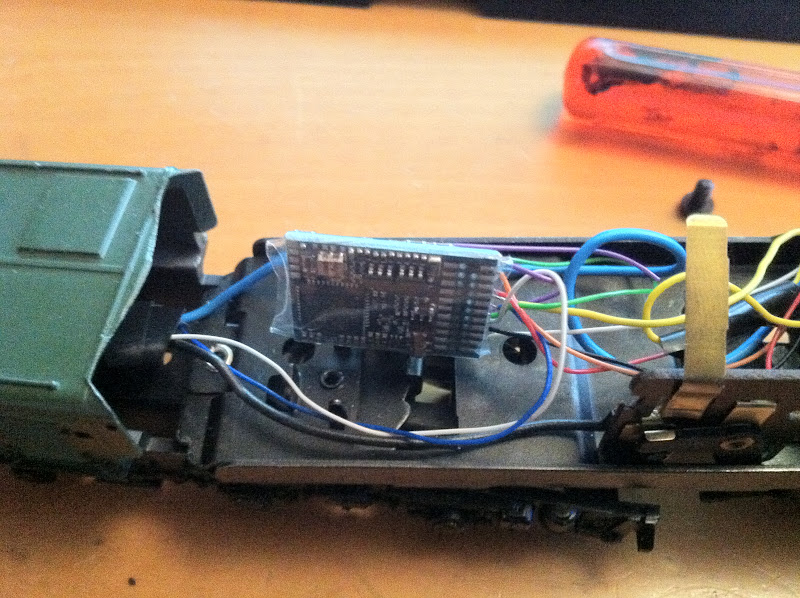

    Pour la fixation du décodeur, je privilégie l'emplacement de l'inverseur quand c'est une Märklin ou HAG, on peut parfois fixer le décodeur par la vis qui servait à fixer l'inverseur, certains décodeurs Märklin ont un support plastique, d'autres, comme ceux des kits 60760 ou les ESU sont déja dans de la gaine isolante ou thermo, il suffit de les assurer avec du double face mousse épais d'un coté seulement.
    Quelque chose qui est très pratique pour arranger les fils, les fixer et même assurer le décodeur et que j'utilise toujours: les petits colliers en rilsan, ils permettent d'éviter nombre de fils disgracieux derrière les fenêtres.
    Sinon, quand il est impossible de camoufler un fil, le passer au feutre noir, c'est toujours plus discret qu'un fil jaune, rouge, vert ou bleu!
