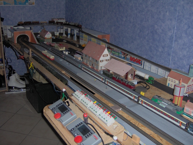

    Une rampe de 5% c est enorme pour nos trains et pourtant certaines loco grimpes sans problèmes avec 3 boites a tonnere+ fourgon(br 86- 422000-v220) la v220 a même enlevée les 10 wagons qui se trouvent sur la rampe; mais les marklins sont plus lourdes que les roccos et avec les mêmes voitures la a1a 68000 au décolage dans la rampe avait tendence a patinner et la 66000 piko n en parlont pas j ai donc reduit a 3,5% et tout est rentré dans l'ordre
    On voie bien sur ce cliché la rampe est exageré, déja a l oeil c est pas bien je n ai hélas pas de photos la pente réduite et depuit le réseau a éte démonté
    et la rampe au départ doit être progrèsive ,ainsi qu'a la fin, question d éstétique Very Happy Very Happy Very Happy
    A + charly
