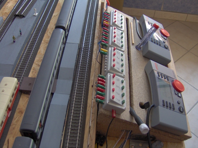

    Je ne pense pas que se soit une bonne idée de faire passer les marches pieds au dessus des quais déjà pour la vue(pas réaliste)et les cylindres de certaines vapeurs ne passeront pas (expérience)
    Voici une vue avec des voitures piko qui sont plus hautes que les boites a tonner de fleichmann ;en agrandissant la photo tu peux voir le résultat
    Cela te donneras des idées et quelques solutions pour améliorer cela et je te les piquerais pour le prochain réseau
    le picasso est a la même hauteur que les vtu
    A + Charly :
