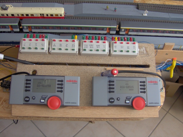

    Nombre de messages: 421
    MessageSujet: deteleur   Mar 22 Fév 2011 - 14:16
    Bonjour clem
    Pour les fiches si tu te banches sur des pupitres comme cela
    facile a trouver et mettre en oeuvre : les dételeurs par eux même sont bien mais souvent en traction les wagons ne se décroche pas en, refoulement par contre c est le top
    Cordialement Charly
