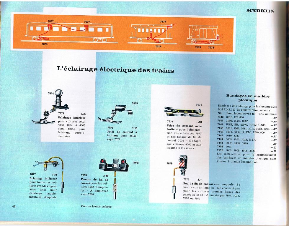

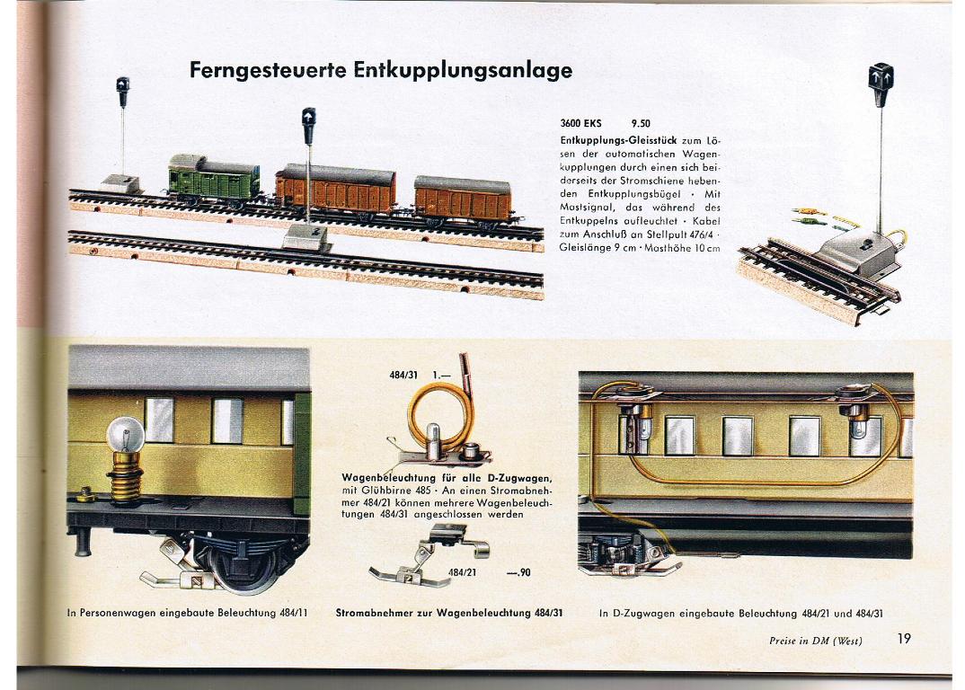

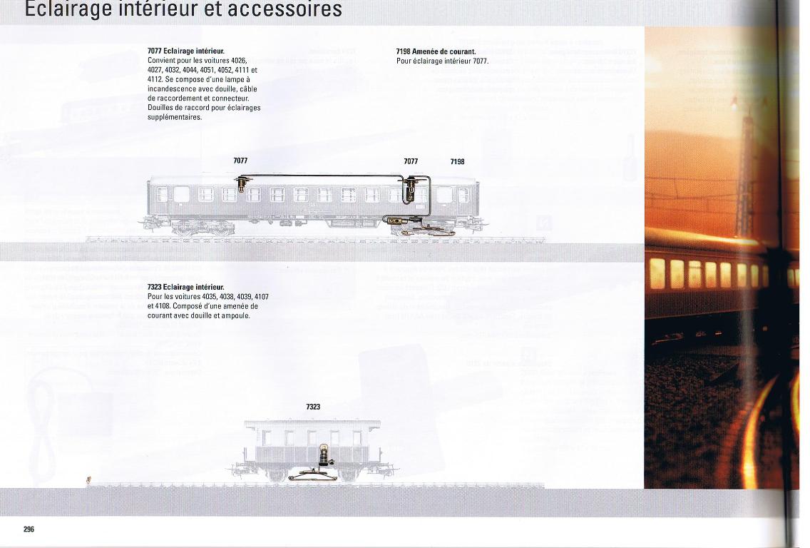

    ce sent les 3 wagons que je voudrais éclairer et aménager mais je n'ai pas eu de réponses à mon post.

    Concernant tes voitures, l'éclairage était assuré à l'époque par un frotteur ref 484/21 et une ou deux lampes ref 484/31, devenues respectivement 7075 et 7077, encore disponibles de nos jours sous la ref 7077 pour les lampes et 7198 pour le frotteur moyenant une petite adaptation.

    Voici la photo du catalogue de 1953, contemporain de tes voitures:
    Celui de 1959:
    Celui de 2009/2010:
    Tu dois trouver facilement ces accessoires sur eBay.de
    Sinon il faut acheter les supports d'ampoules toujours disponibles et bricoler un peu pour les frotteurs.
    Tu peux aussi adapter n'importe quel éclairage moderne à base de leds, sauf si tu collectionnes les modèles en état d'origine!
    Par contre, les aménagements intérieurs ne sont apparus que bien plus tard, il n'existe rien d'origine pour ces voitures.
