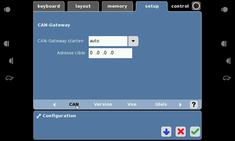

    Après mise à jour de la CS2, tout marche impeccable pour moi. Il est aussi recommandé de mettre l'adresse non pas de l'Ipod/Iphone mais de rentrer par exemple 192.168.0.255 si l'adresse de l'Ipod/Iphone est quelque chose comme 192.168.0.12 et de choisir dans CAN-Gateway l'option "broadcast". Cela permet d'envoyer les données de la CS2 à tous les appareils connectés au réseau interne (192.168.0.1 à 192.168.0.255) : par exemple un PC avec Windigipet..

    Bonsoir Jean-Loup,
    Petite rectification technique : dans ton exemple l’adresse 192.168.0.255 n’est pas une adresse host-id valide, car il s’agit de l’adresse de diffusion (broadcast) du réseau 192.168.0.0, donc il faut mentionner 192.168.0.1 à 192.168.0.254.
    Et pour information, avec la nouvelle version 1.5.2(1) il suffit de laisser les paramètres par défaut pour se connecter avec un iPhone (CAN-Gateway starten = auto et Adresse cible = 0.0.0.0)
    En cas de modification du paramètre « CAN-Gateway starten » de auto à broadcast ou réciproquement, il faut impérativement redémarrer la centrale afin que les nouveaux paramètres soient pris en compte mais il semble qu’il ne soit pas nécessaire de préciser une adresse dans « Adresse cible ».
    J’ai effectué des essais avec une adresse broadcast puis avec 0.0.0.0 (en ayant à chaque fois redémarré la CS2) et dans les 2 cas cela fonctionne aussi bien avec iTrain qu’avec un iPhone (les deux simultanément), donc il est possible que le fait de mentionner l’adresse 0.0.0.0 soit interprété par la CS2 comme une adresse de broadcast ( ???)
