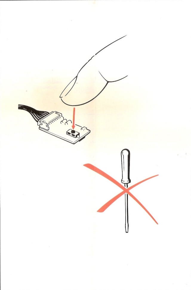

    MessageSujet: Re: VT 11.5 Roco 3rails comment améliorer sa vmax?   Dim 23 Jan 2011 - 12:22
    bonjour Fredo,
    Est-ce ce décodeur que tu as dans ton VT ??
    Pour savoir où nous allons, avant toute chose ....
    Christian...... drunken

    MessageSujet: Re: VT 11.5 Roco 3rails comment améliorer sa vmax?   Mer 26 Jan 2011 - 23:08
    Bonsoir Fredo,
    Evil or Very Mad , c'est cuit, le décodeur que tu as dans ton VT, est plus ancien, que celui, en image posté, que je t'ai mis, il est similaire au C80//81 de chez nous, celui que je t'ai présenté, fait parti, de deux motrices que j'ai , il se régle, automatiquement, en appuyant, sur le bouton,, par une centrale 6021...
    -- Au lieu de taper l'encodage d'adresse habituelle, tu envoyais un ordre, par le bouton, et la lok te répondait par un clignotement des phares, ensuite , tu infligeais
    l'encodage de tout les CV comme d'habitude !!!
    -- Ensuite est venue le systéme Roco-Esu , que nous connaissons tous !!
    -- Pour toi, seul compromis est de changer carrément le décodeur, et je te dirais, que parmis ceux là, il en existait avec des piles extra-plate, pour la mémoire du
    décodeur, et cela bien avant le tien ...
    Désolé, y'a rien à faire, pour améliorer, ton VT dans ce systéme !!!
    Christian........... drunken
