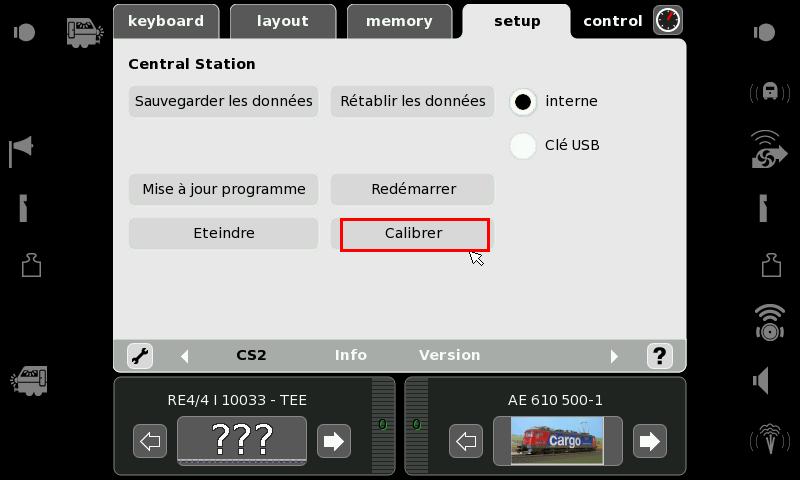

    Si ce n’est pas le cas, voici la procédure et justement vu que tu as raccordé une souris sur le port USB, cela va te permettre de remédier à ce problème.
    Menu « Setup » puis touche « Calibrer »

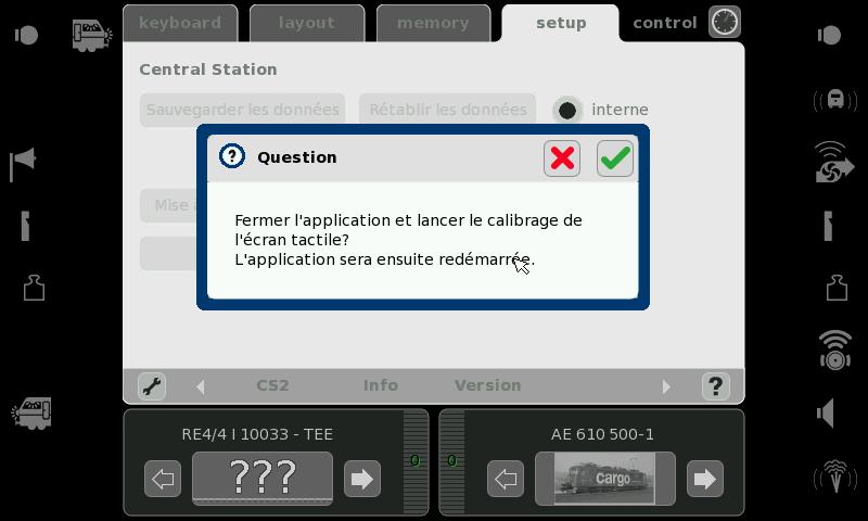

    Ensuite valider la question
    La CS lance le mode de calibration. Ton écran deviendra tout noir et tu devras à l’aide du stylet pointer les 5 cibles de calibrage (petite croix) qui vont s’afficher.
    La première sera positionnée en haut à gauche. Lorsque tu auras validé la première cible, elle se déplacera en haut à droite, puis en bas à droite, en bas à gauche et enfin au milieu.
    Si par mégarde tu manques une des cibles, ou que tu pointes deux fois au même endroit, l’écran tactile de la CS2 ne répond pas correctement, voir même totalement « à côté de la plaque ». Il faut alors relancer le processus de calibrage et ne pas se louper.
