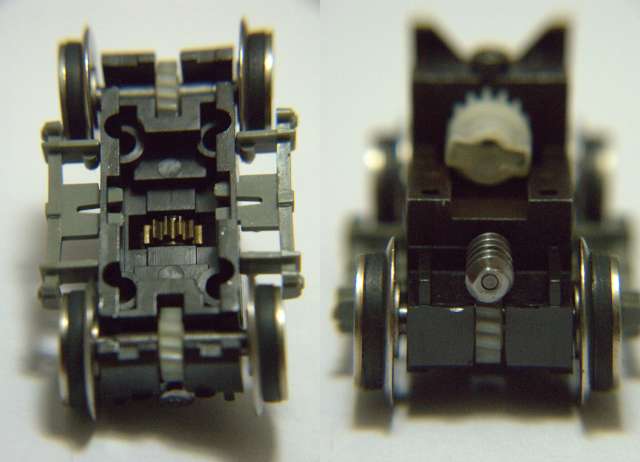

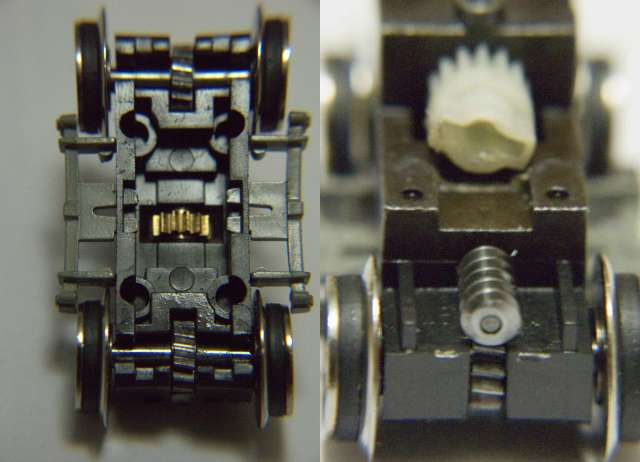

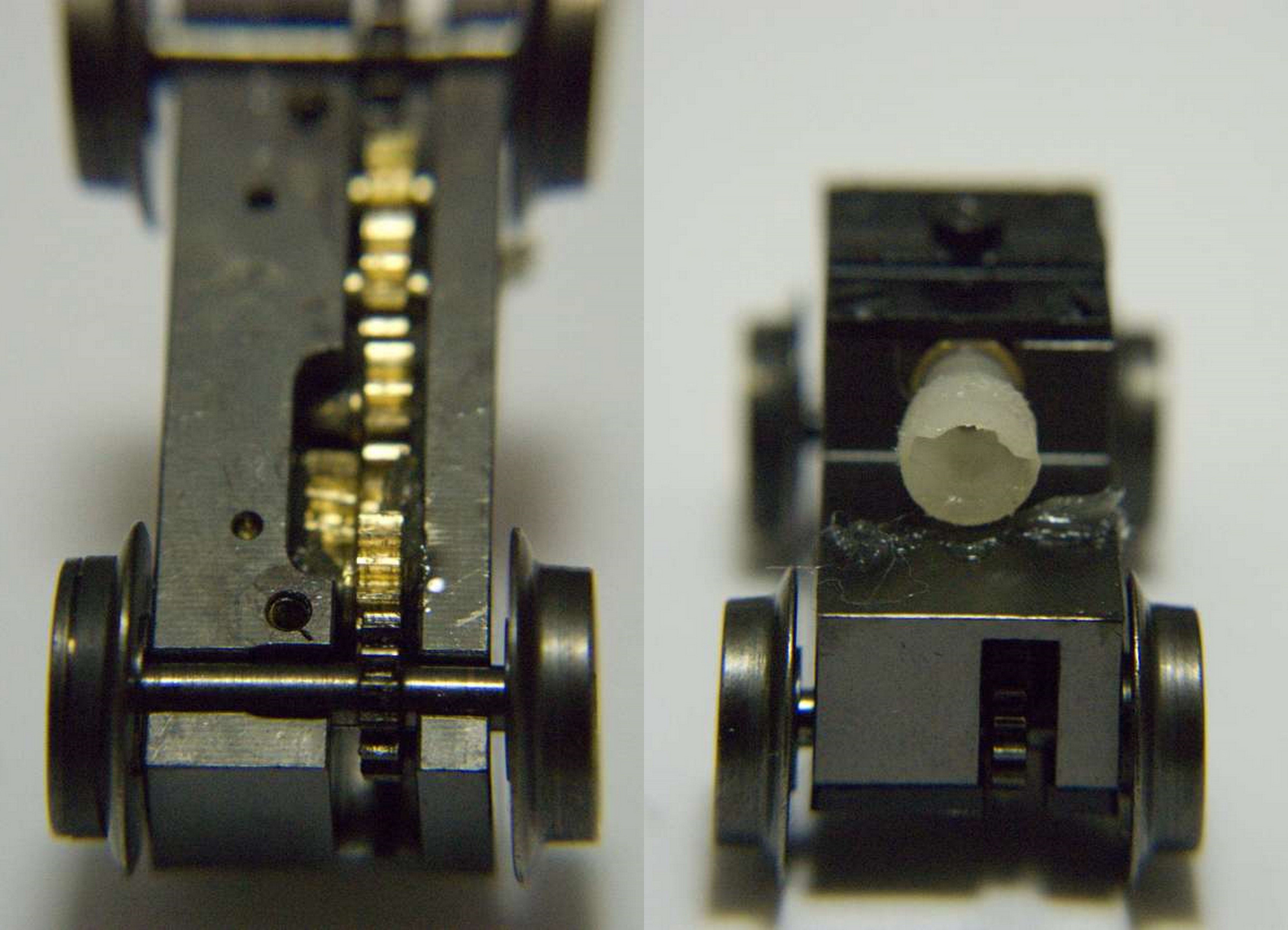

    Je possède un modèle 3125.1 avec engrenage acier, un modèle 3127.1 avec un engrenage plastique sur l'essieu. La conception de l'entraînement (cardan, renvoi, roue sans fin) est le même pour les deux modèles. Les engrenages aciers ou plastiques ont le même nombre de dents. Par contre, pour le modèle 37866, l'entraînement est de conception différente (cardan, roue sans fin et train de renvoi droit). De plus l'entraînement est décentré par rapport au cardan. Ce qui fait que les pièces ne sont pas interchangeables avec les modèle 3125, 3127, 3605 et 33865. L'axe de transmission du cardan est plus court par rapport à celui de la famille 3125.
    3127.1 engrenage plastique / aligné par rapport à l'axe du cardan
    3125.1 engrenage acier / aligné par rapport à l'axe du cardan
    37866 train de renvoi / décentré par rapport à l'axe du cardan
    Bonne soirée.

    Merci Pierre-André pour ces superbes illustrations que tout le monde attendait !
