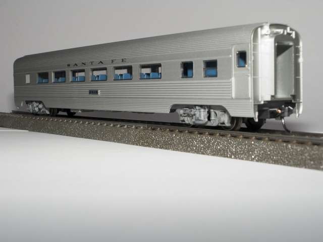

    Faisant de l'ordre (un grand mot ..) avant Nöel dans mon matériel Märklin, un carton de wagon US 43601 Voiture ״"Streamliner Coach" est tombé d'une hauteur de environ 2 mètres sur le sol. A part la coquille en plastique défoncée de l'emballage et le coin du carton aplati, à première vue rien de très grave.

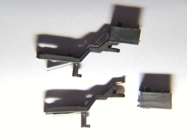

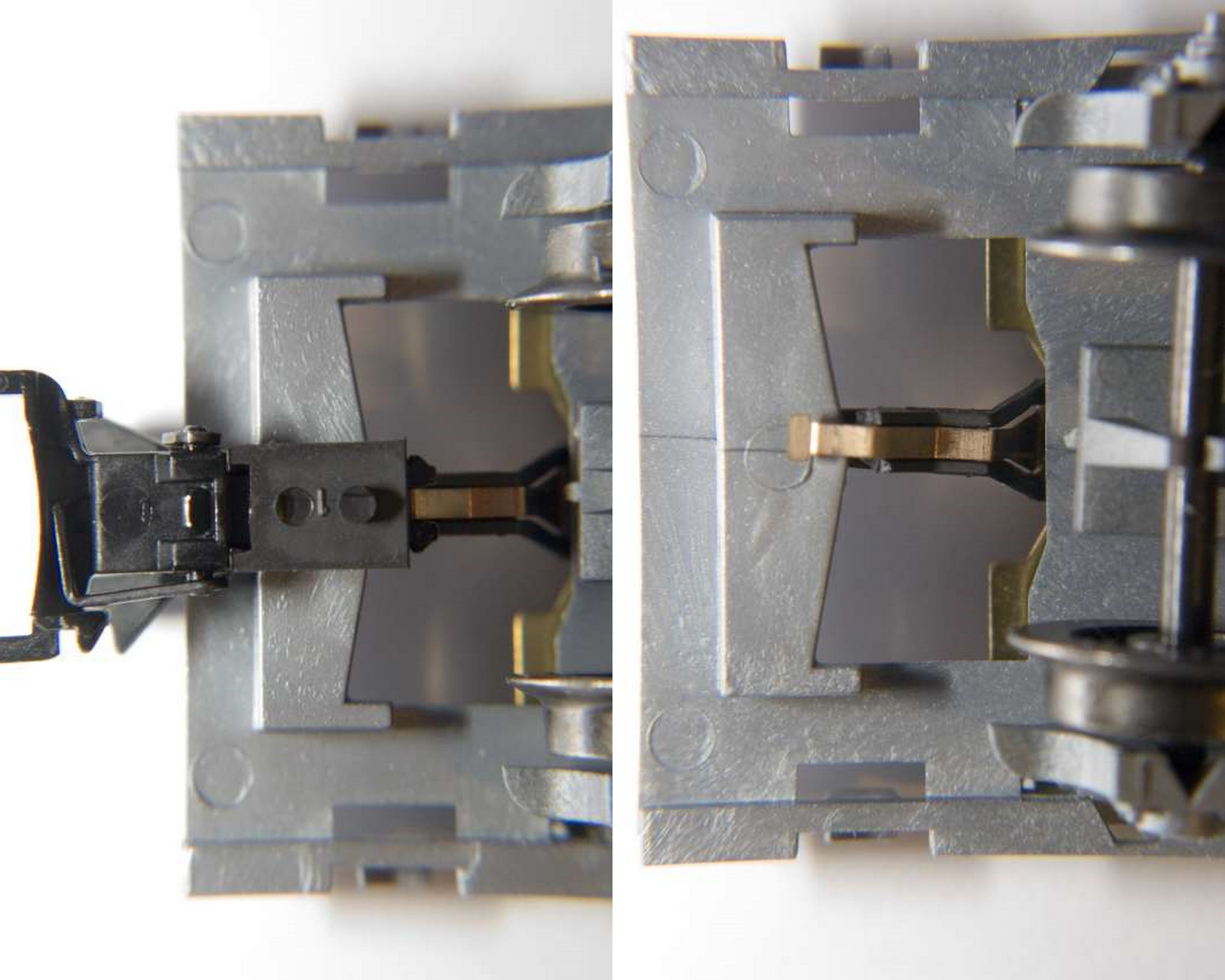

    En début de semaine, ayant procédé à l'échange des attelages courts par des attelages Kadee à mes wagons US, ma surprise fut de découvrir un attelage plié à l'équerre, suite à la chute de la semaine précédente et ne tenant que grâce au contact électrique !!!
    Après démontage, l'attelage à cassé comme dans toute belle histoire de modélisme. La conception de cet article est vraiment faiblarde et je comprends qu'il doive casser !!

    cette pièce est dispo chez nous au magasin, car justement cette pièce est fragile.
    Si vous souhaitez passer par nous, contact par MP
