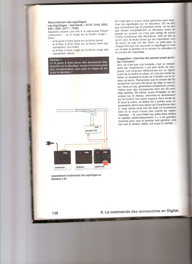

    j'ai acheté ce décodeur mais je ne retrouve plus le mode d'emploi pour les branchements
    si j 'ai bien compris d'un coté bornes rouge et marron pour l'alimentation , fixé directement aux rails ( cela alimente t il qu'un coté du décodeur ? )
    mais comment relie t on le moteur au décodeur
    de plus un petit rappel de la programmation serait sympa ........

    MessageSujet: Re: DECODEUR 60830 ( K83 )   Dim 9 Jan 2011 - 12:01
    Bonjour Pierre Wink ,
    voici des photos du mode d'emploi du K83 :
    Désolé pour la qualité, mais c'est en macro et sans flash Embarassed
    Y a plus qu'a comme on dit dans ce cas là...

    Bonjour Pierre,
    Le K83 6083 ou 60830 dand toute sa spendeur Exclamation Exclamation Exclamation
    >>on mets d'abord on discute du prix aprés Exclamation Razz Razz (( l'image scratch ))
    -- bon, voilà, j'ai mis cette image, car elle relate trés bien le branchement adéquate de tous appareil électromécanique ( aiguille signal telecommand ...etc...etc... )
    -- quand au reste tu as :
    >> en bas et en haut à gauche 1 rouge & 1 marron
    -- là-dessus tu y mets les fils venant de ta centrale dans n'importe quel sens ( cela n'as pas d'importance haut-bas ou bas haut )
    -- et tu les chaines ensembles tout les k83 les uns derriére les autres !!!!
    ** indice = cela peut-être ta centrale ou un booster (( pas de transformateur dessus Exclamation Evil or Very Mad Evil or Very Mad ))
    >> pour la programmation :
    -- dessus le boitier tu as deux paires de vis en diagonale > 1 paire qui sert à retenir le couvercle & 1 paire qui te sert à fixer le K sur une table !!
    >> tu enléves tout !!!
    >> à l'intérieur se trouve les 8 switch pour le réglage des adresses,des décodeurs dont tu devrait avoir le leesting avec le décodeur !!!
    (( si tu n'as plus !! je te mettrais le leesting complet !!! ))
    >> tu régles et tu refermes !! c'est tout !!! et hop Smile au suivant !!!!
    confused alien :: Ah !! oui une chose, tes aiguillages sont numéroter à l'envers sur le k83 le 1 est en haut et à gauche le 2 en haut et à droite le 3 en bass et à droite et le 4 en bas et à gauche !!!
    pour le paiement : Razz Razz Razz = vive kroko !!!!!
    Allez bonne journée ...............
    le ....

    un grand merci pour vos réponses je n avais pas osé demander de me scanner la notice ..... et vous l'avez fait vous êtes super mais ne vous battez pas pour savoir qui a été le plus rapide !
    peut on fixer les fils rouge et marron sur un rail ? et pourquoi on trouve ces prises rouge et marron sur les deux cotés du décodeur ?

    Pas de quoi,
    oui, tu peux fixer sans problèmes les cables d'alimentation rouge et brun sur les rails.
    Les prises rouges et brunes des 2 côtés du K83 permettent de facilement les chainer. Tu alimentes le 1er en signal numérique et puis tu connectes tous les autres en série.

    Pierre,
    pale excuse-moi Laurent, mas je te déconseille de ponter le dit-décodeur, en direct sur les rails, pour ceci :
    -- si tu as un simple ovale, pas de souci, le signal portera , vu qu'il n'y a pas grand chose, et encore confused
    -- si tu as une installation plus conséquante, il vaut mieux avoir un signal porteur vierge de toute interférence, dut aux essieux des loks, et autre phénoméne, qui nuirait au signal-porteur sur toute la ligne !!!
    >>donc il vat mieux faire l'alimentation du ou de décodeurs de façon direct sans passer par les rails !!!!
    >> généralement on alimente les décodeurs non pas sur une centrale, mais sur un booster qui lui est dédié !!!
    voilou ............... drunken
    >>>> je peux te mettre un exemple si tu veux !!!! par photo-montage-image !!!!

    MessageSujet: Re: DECODEUR 60830 ( K83 )   Dim 9 Jan 2011 - 17:10
    grâce à vos conseils, ma voie triple fonctionne mais j' ai un petit souci je peux aller à gauche ou à droite mais pas tout droit
    à chaque commande sur ma CS2, j'entends "claquer" mais la voie du milieu n'est jamais sélectionnée ... je pense que c'est
    peut être une erreur au niveau du branchement sur le décodeur ?
    je fais encore appel à vos services
    merci d'avance
    Pierre

    Voie triple Exclamation Exclamation tu parles de l'aiguille Triple Exclamation Question Question
    Idea : il te faut savoir qu'il faut toujours revenir au tout droit avant de faire à gauche ou à droite et inversement !!!
    >> A moins pale que sur la voie C s'est plus pareille ......
    Enfin si c'est toujours, t'as dut oublié de remettre une contre aiguille à sa place !!!
    ou tu t'es planté dans le branchement !!!! Mais sans image , c'est difficile de se prononcer !!!!
    Wink Wink
    MessageSujet: Re: DECODEUR 60830 ( K83 )   Dim 9 Jan 2011 - 19:28
    Croco a raison, il te faut remettre les deux aiguillages en position ''libre'', c'est à dire les deux petits ''leviers''contre le milieu de l'aiguillage.

    merci à tous tout fonctionne
    j'ai bidouillé les branchements un peu par hasard au niveau du décodeur pour trouver la bonne position
