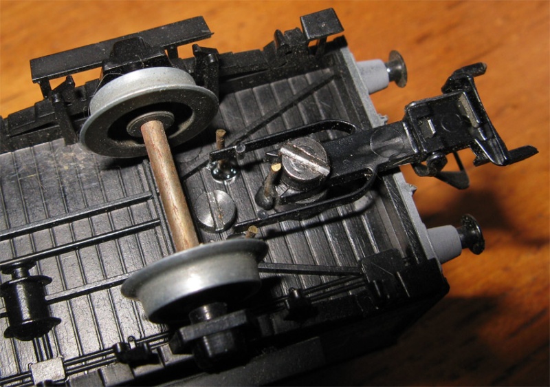

    Je mets quelques photos d'attelages Märklin en métal (celui qui était complètement à droite sur ma photo) qui ont été montés sur des wagons Hornby Acho:
    ici redressé, coupé puis percé sur une voiture voyageur :
    de même redressé, coupé et percé sur un wagon de marchandises à bogies
    le même simplement plié différemment et percé sur un wagon de marchandises
    Sur un wagon de marchandises Jouef, redressé et percé :
    Et sur un wagon Lima :
    Une tête Märklin montée sur un bogie de voiture Lima, j'ai percé le bogie à 3 endroits avec un foret de 0,4mm pour y coller trois petits bouts de fils de laiton qui servent de butée :
    Même type de montage sur une voiture MMM RG à 2 essieux:
    Un attelage Ribu monté sur une voiture France Trains :
    Allez j'arrête là

    MessageSujet: Re: Attelages   Dim 9 Nov 2008 - 18:47
    jyl a écrit:
    Oui, superbe. Par contre une réponse amène une question, quel type de vis utilises tu ? lol!
    Ce que j'ai dans ma boite à clous Laughing
    Pour les Hornby, ce sont les vis d'origine, j'ai percé l'attelage Märklin au bon diamètre pour faire rentrer l'épaulement de la vis.
    Sur le Jouef, ce sont aussi les vis d'origine du wagon.
    Sur les deux Lima, ce sont des petites vis qu'on trouve dans le kit Märklin qui sert à monter les moteurs d'aiguillage K sous la planche. Ce sont des vis à métaux, tu perces un peu plus petit que le diamètre de la vis et tu visses en force, la vis taraude le plastique Laughing
    A toi d'inventer lol! lol!
    Bonne soirée Sleep Sleep Sleep

    merci,
    Mais les photos en macro me montrent que j'aurais pu raccourcir un peu mes butées et mettre un petit coup de peinture noire Laughing
