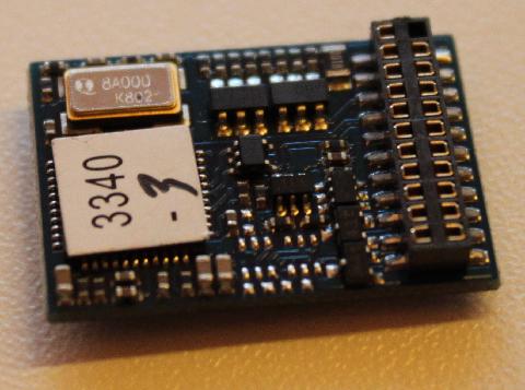

    Pour illustrer le tout, voici une photo d’un décodeur 21MTC de fabrication ESU (un LokPilot M4, donc un mfx, Réf 61601)

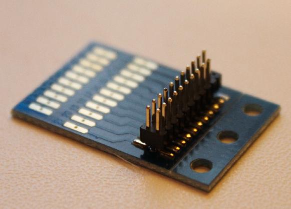

    une platine toute simple, également de fabrication ESU pour accueillir le décodeur 21 MTC (Réf 51967)

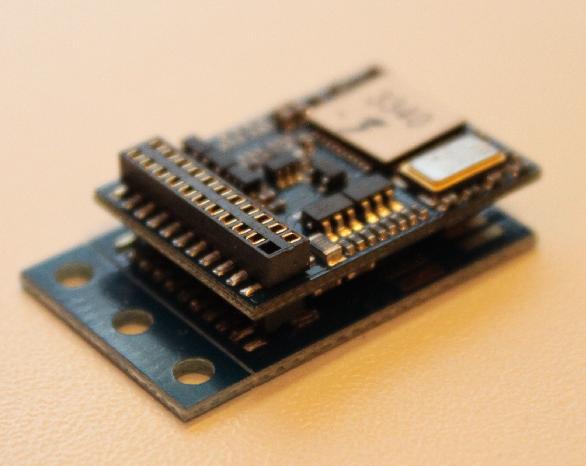

    …et enfin la platine avec le décodeur enfiché dessus et tout ça ne fait que 27x17x7mm
