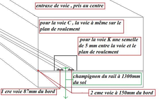

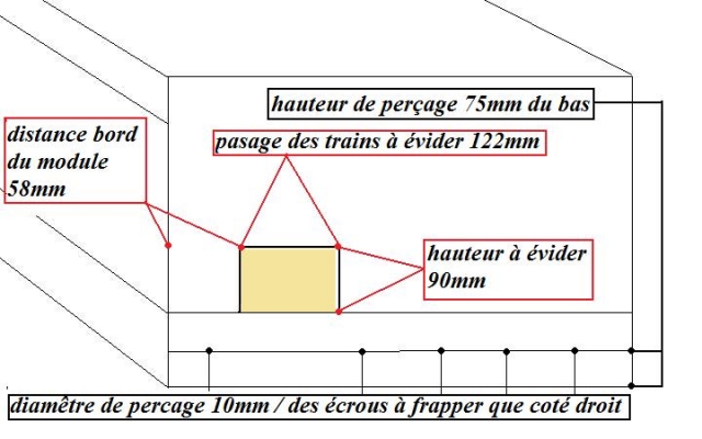

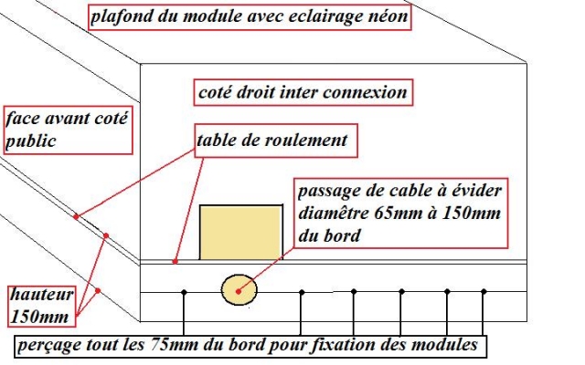

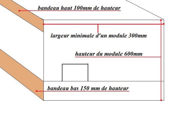

    Ce 24 mai nous avons constaté:
    - La menuiserie reproduite tient la "route"d'ailleurs je rappelle ici même à Beteàessai que la mise à jour des cotes est attendue Twisted Evil
    voila , voila , j'arrive Laughing voici donc les côtes menuiseries revues et corrigées en espérant quelles soit compréhensible . comme déjà dit dans les pages précédentes , il s'agit de réseaux modulaires en caisson . la largeur (ou profondeur) minimale est de 300mm .la largeur maximale n'est pas déterminée , pour ma part mes modules font 800mm avec un plafond (ou toit )et fonds de décor démontables , 800mm difficile à déplacé seul , plus large serait peut être une erreur . il ni y a pas de restriction quand à la longueur .
    Les plans ci dessous ne sont que des croquis avec les côtes ,en rien ce ne sont des plans à une échelle réduite , alors ne m'en veuillez pas si des mesures identiques sont positionnées sur des valeurs inégales .
    les mesures obligatoires de menuiserie en façade tels que les bandeaux haut et bas et hauteur modules sont destinées à présenter au public un ensemble homogène
    la côte de 75mm permet même à un module de 300mm d'avoir 2 points de fixation sur ses extrémités et en son centre le passage de câble .
    les écrous à frapper ou aussi appelé écrou à griffe sont bien sur placer à l'intérieur du module . désolé pour la faute c'est bien passage et non pas pasage des trains .
    et la voie M me direz vous Question je n'en parle parle pas car elle n'est plus commercialisée . mais si cette dernière devait être utilisée , alors je crois qu'il faudrait redescendre le plan de roulement d'1mm soit 149,9 au lieu de 150mm afin d'avoir les champignons de voie à la même hauteur .
    voila mon jocolor
