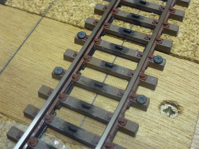

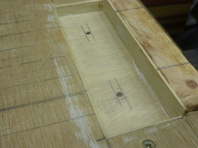

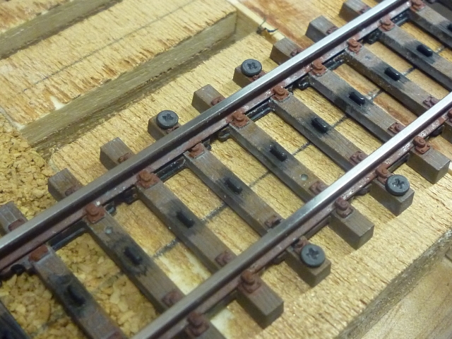

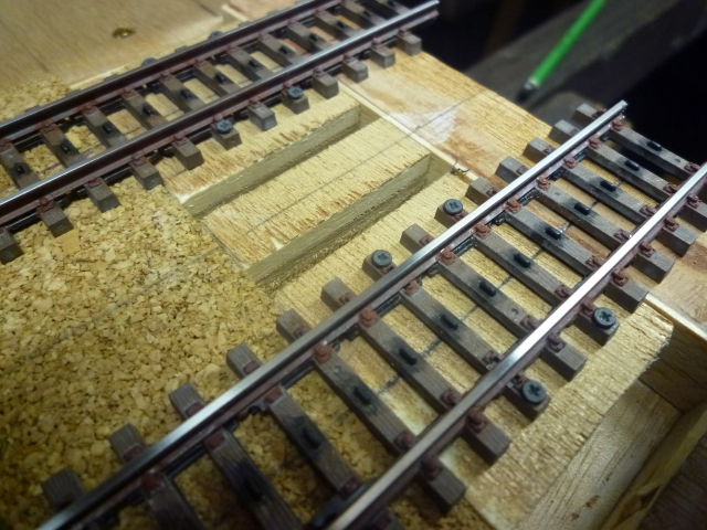

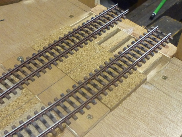

    MessageSujet: Re: Construction de Modules MARKLIN   Jeu 4 Fév 2010 - 22:58
    Bonsoir à Tous
    participant au projet, la construction de mes modules à donc commencé . l'expérience que j'ai acquise dans le domaine du réseau modulaire à d'autres échelles mon démontré que malgré les normes établies pour les interfaces (assemblage d'un groupe de modules à un autre groupe de modules ) , l'interprétation des millimètres , malgré la rigueur et la bonne volonté de chacun reste néanmoins approximatif .
    à cela s'ajoute la variation du bois .
    le jour de l'assemblage en exposition il y a toujours un petit HIC entre les raccords de voies et du bidouillage pour un passage correct des rames.
    j'ai voulu palier à ce problème , ça ce passe derrière .....
    les rails vont êtres montés au bord du module sur une platine mobile, afin de pouvoir le cas échéant mettre bien en face les tronçons de voies . je pense que ce système peut encore être amélioré , surtout le rendre plus discret mais la nous sommes à l'extrémité du module , partie cachée .
    une fosse est réalisée par découpe et un fond est rajouté dessous .
    le trou sera agrandit pour que l'axe de fixation de la platine puisse glissé latéralement et maintenu dessous par un papillon.
    la platine est composé d'un contre-plaqué de 10 mm valeur du plateau dans lequel un boulon à été inséré et recouvert d'un contre-plaqué de 5 mm ,valeur de la semelle de liège . 5mm , différence de hauteur entre la voie k et la voie c .les traverse de voies sont vissées pour un maintien sur .
    en amont une autre platine de CP fixe et rails aussi vissés toujours pour un excellent maintien puisque a cet endroit , je passe de l'entre-axe de voie C à un entre-axe de voie plus resserré .
    le reste de la voie est collée au double face.
    en espérant que cela déclenchera d'autres idées
