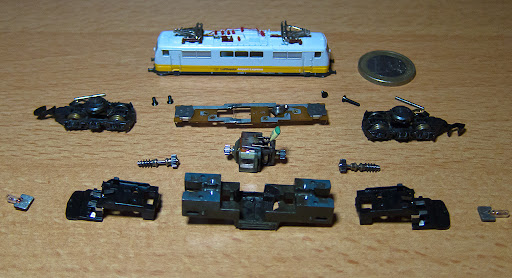

    salut Alain, j'avais trouvé le site de Rudolf Mitelmann mais mon but est d'intégré le décodeur directement dans la motrice pour bénéficier des avantages du digital.
    j'ai trouvé et commandé un décodeur N045 du fabricant Kheun compatible au format Motorola, prévu pour le N il a l'avantage d'être de petite taille 8mm x 11mm x2,4mm, je devrai pouvoir l'installer dans une machine électrique ou diesel par contre pour les vapeurs c'est une autre histoire. il peut fonctionner aussi dans le mode conventionnel. Je vais faire les premier test sur une motrice électrique: la BR111 du coffret Luftansa 8155 et le tout piloté par une MS1. J'espère recevoir le décodeur samedi ou lundi, commandé en Allemagne chez DM-toys.
    une petite photo de la machine démonté.
    mon plan d'action: remplacer le circuit imprimé par le décodeur,pour la dissipation thermique, il devrait rester entre 3 a 4mm d'espace entre le décodeur et le toit, le petit trou du sélecteur du pantographe permettra une évacuation plus rapide de la chaleur.
