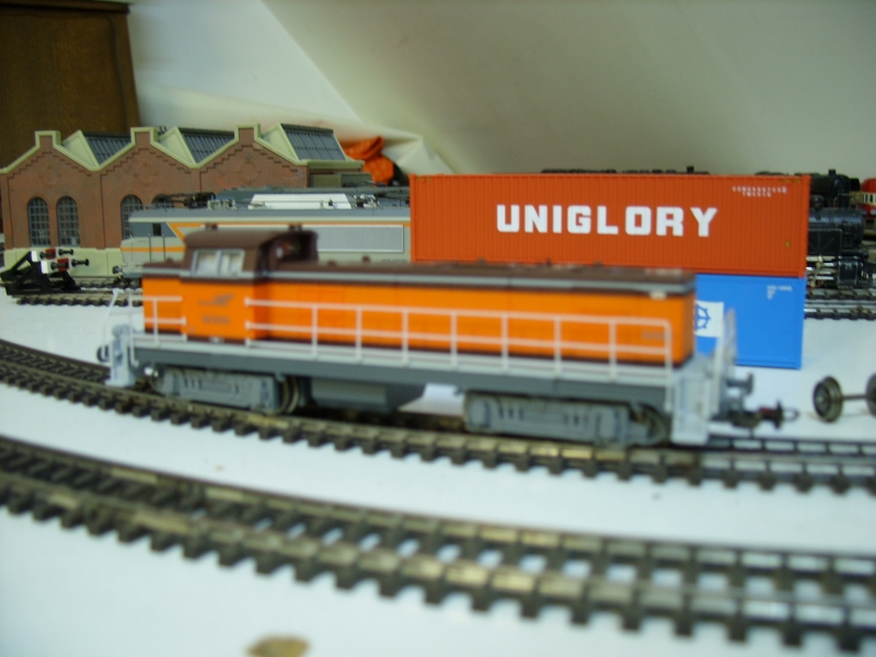

    ma petite derniere piko hobby 63000 trois rails digital pas super je voulai la meme en roco mais introuvable!!
    URL=http://img217.imageshack.us/i/pict5174.jpg/][/URL]
    j'ai acheté ca pendant l'expo d'orléans que j'ai testé avec mon ami papy marklin ralenti saccadé, je vais voir de suite chez piko sur le stand d'en face la responsable Marie me dit donne moi ton mail et je t'envoi les cv pour la modif lundi matin j'avais le mail mais bon je sais pas faire avec mon control unit 6021
    amitié philippe.

    moi aussi j'en ai une en livrée Infra :
    Elle a un décodeur d'origine , il n'y a que en charge ( rampe + 20 wagons ) que le moteur grogne , mais ça avance .
    Il doit y avoir aussi quelques CV à modifier
    Avec une 6021 ça le fait , tu suis scrupuleusement la notice jointe ---> ça marche !
    Bon train
    Gilles ( merci le Krok! )

    Bonjour Philippe,
    Suite à notre rencontre à Orléans, mon ami, qui a la même machine (et rencontré les mêmes problèmes) a bien reçu un email explicatif de SAI Piko pour changer quelques CV. Ça a bien marché, la loco ne broute plus au ralenti.

    Voici le mail de SAI :
    Bonjour !
    Comme promis, vous trouverez en annexe les CV pour les BB66000 et 63000 digitales avec un décodeur SAI 1180 :
    CV 2 = 1
    CV 53 = 25
    CV 58 = 16
    Bien cordialement
