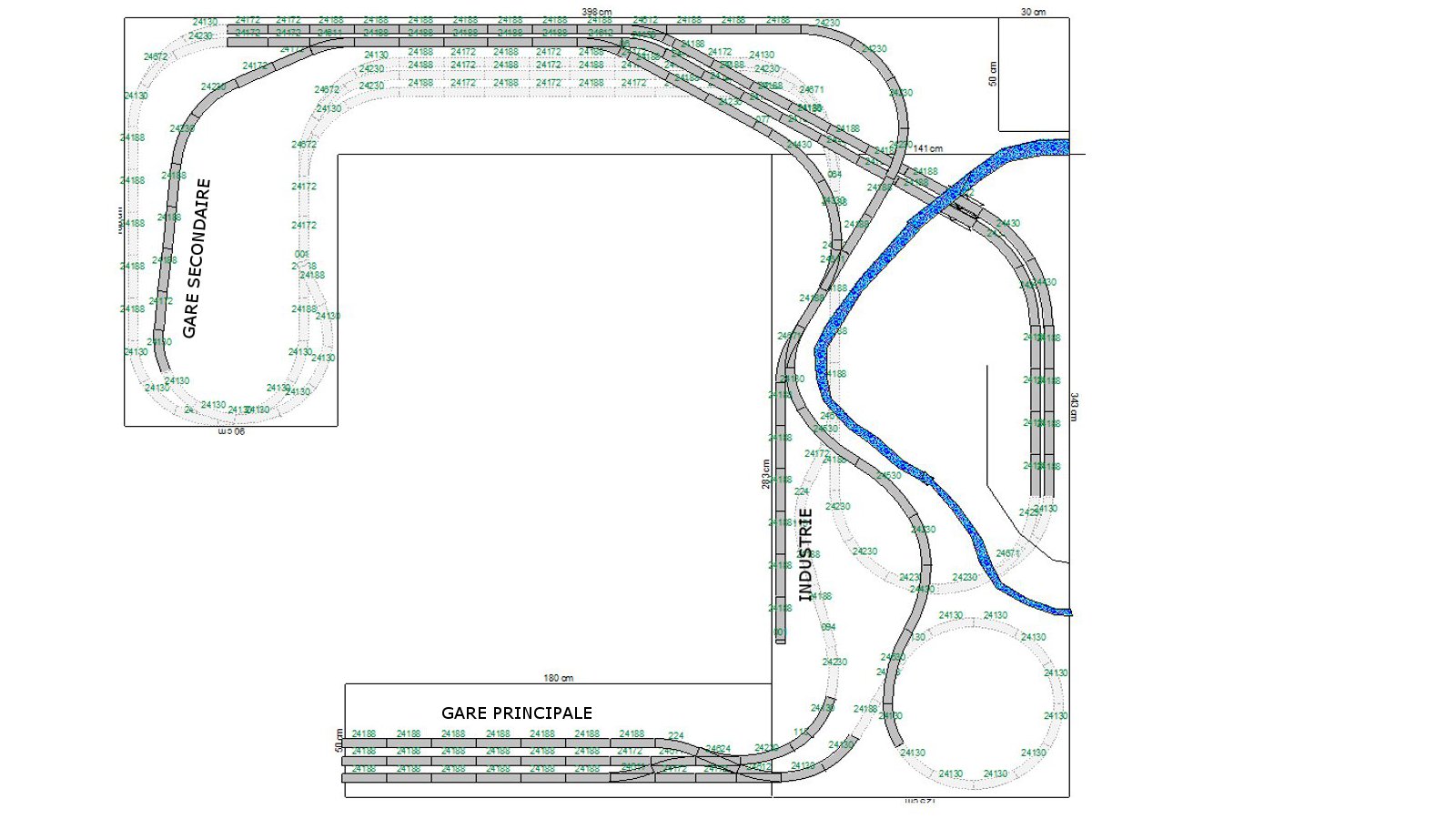

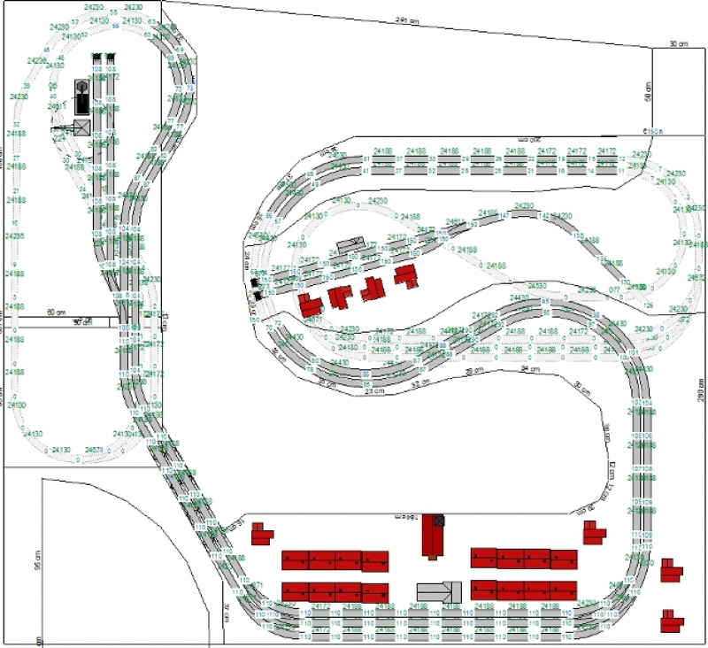

    Je me creuse la tête depuis quelques temps pour essayer d'arriver à définir le plan de mon futur réseau.
    Voici mon "cahier des charges" :
    - Epoque 4/5
    - Une voie double avec une gare capable d'accueillir des rames de 1m30 mini (voir 1m50)
    - Des embrachements particuliers et/ou une gare secondaire
    Concernant la pièce dans lequel j'ai la chance de m'etre installé, elle fait environ 4m00 x 3m50 avec la porte dans un angle.
    Mes réflexions m'ont mené vers ce plan :
    J'attends avec impatience tous vos commentaires et suggestions.
    Merci d'avance et bonne soirée à tous
    Thomas
    MessageSujet: Re: Nouveau projet - Automrail   Dim 14 Nov 2010 - 19:08
    Me parait interessant... ça promet... alors... "au travail"!

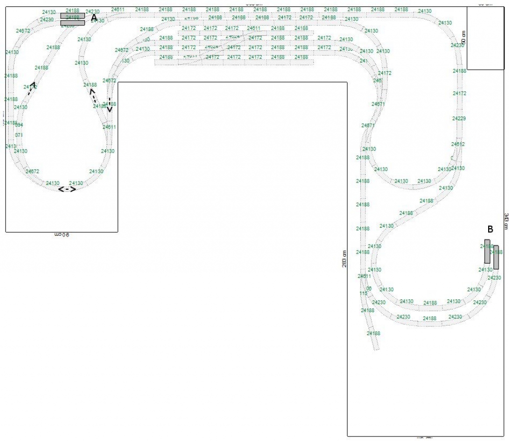

    MessageSujet: Petite Variante   Dim 21 Nov 2010 - 21:49
    Après une semaine de réflexion, voici le nouveau plan de la partie cachée de mon projet :
    Ce nouveau tracé permet de faire entrer un train par le tunnel A et d'en resortir soit par le tunnel B soit par le tunnel A en contresens et inversement.
    Merci de me faire part de vos commentaires

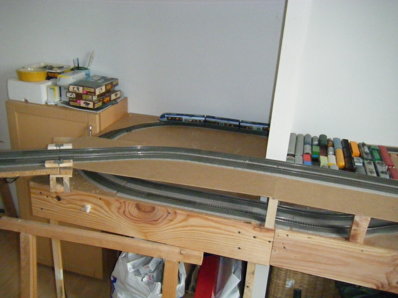

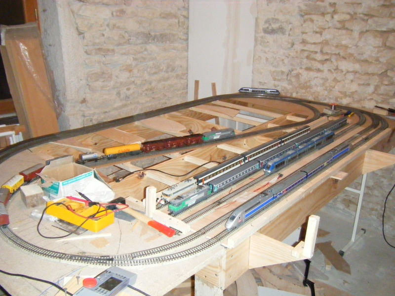

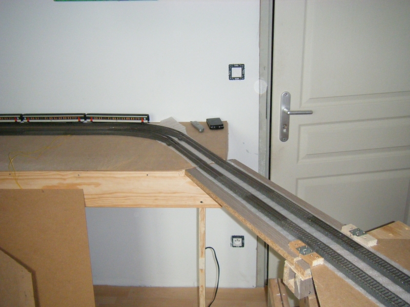

    MessageSujet: Re: Nouveau projet - Automrail   Mar 4 Jan 2011 - 14:12
    Bonjour et bonne année à tous !!!

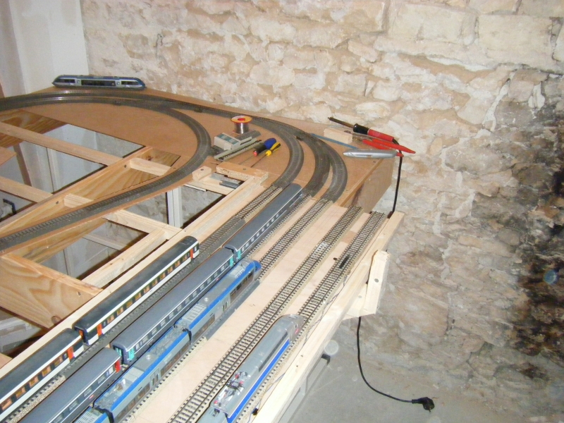

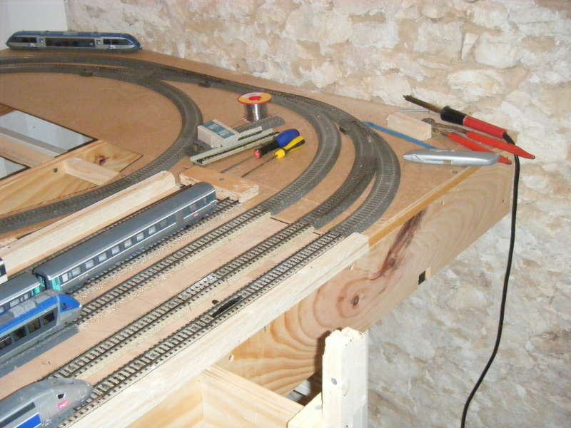

    Les fêtes de fin d'année chronophages terminées, je profite de ma semaine de vacances pour travailler un peu sur mon réseau et faire les premiers tests de roulement.
    Le "pont levis" et l'entrée de la futur gare.
    La boucle de retournement avec sa voie de stockage pour un convoi. L'EP prévu sur le plan viendra sans doute plus tard.
    Bon allez je m'y remets, au programme de l'après midi le reste de la gare de passage....

    MessageSujet: Re: Nouveau projet - Automrail   Mar 4 Jan 2011 - 14:40
    Eh ben , le moins qu'on puisse dire c'est que cela promet , en plus y'a du beau matos : AGC , voitures Corail (des Roco ? ) POS ... réseau 25 KV je suppose ?
    MessageSujet: Re: Nouveau projet - Automrail   Mar 4 Jan 2011 - 17:40
    Merci pour les photos... ça promet...

    MessageSujet: Re: Nouveau projet - Automrail   Mar 4 Jan 2011 - 18:01
    Salut Loïc,
    Les Corails ne sont malheureusement pas des Roco mais simplement des Lima. le réseau sera bien électrifié en 25kV enfin en principe...
    MessageSujet: Re: Nouveau projet - Automrail   Mar 4 Jan 2011 - 18:07
    Bonsoir Thomas Very Happy ,
    Ton projet donne un très joli tracé, mais, comme tu souhaites des commentaires, je trouve qu'il manque des voies cachées (une gare cachée ?) pour stocker des rames de 1m30 et que l'espace qui est encore disponible en -1 devrait te permettre d'en créer. geek
    Cette remarque est surtout valable si tu comptes utiliser à terme un programme PC qui te permet une plus grande variété dans les rames successivement en circulation.
    MessageSujet: Re: Nouveau projet - Automrail   Mar 4 Jan 2011 - 18:24
    Bravo pour le pont-levis !
    MessageSujet: Re: Nouveau projet - Automrail   Mer 5 Jan 2011 - 11:26

    Merci à tous pour vos encouragements et vos commentaires.
    Christian, j'ai prévu une gare cachée à l'opposé du réseau sous la gare secondaire. La double voie dans la boucle de retouenement ne permet que de permettre le dépassement d'un convoi par un autre.

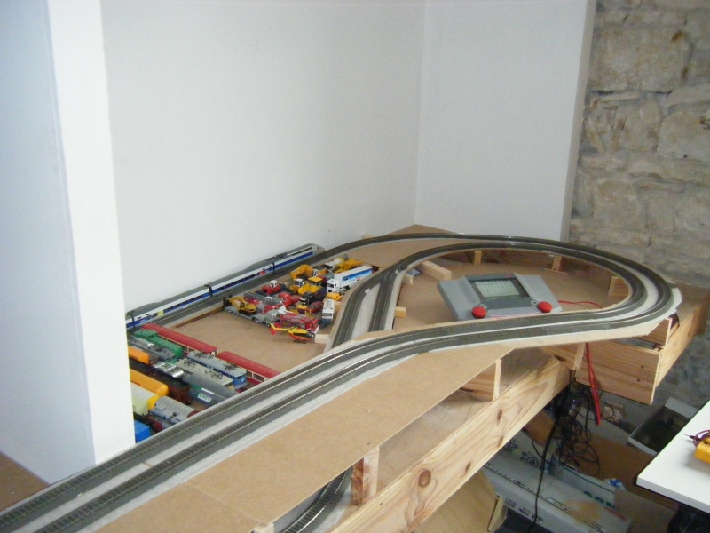

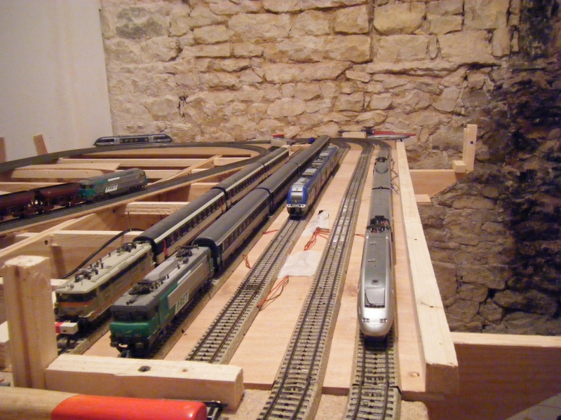

    MessageSujet: Re: Nouveau projet - Automrail   Dim 9 Jan 2011 - 19:59
    La fin de semaine et le week-end pluvieux ont été profitables et m'ont permis de terminer toute la partie "cachée " du réseau.
    Une vue générale du '"sous-sol"
    Détail de la gare cachée "mobile" (5 voies de stockage de 1m50) montée sur un plateau fonctionnant comme un tiroir.
    Bonne fin de wek-end à tous
