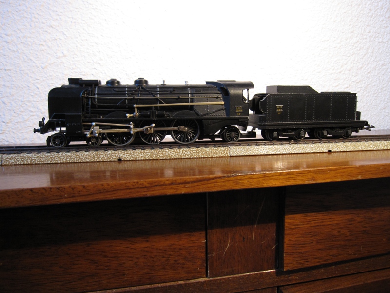

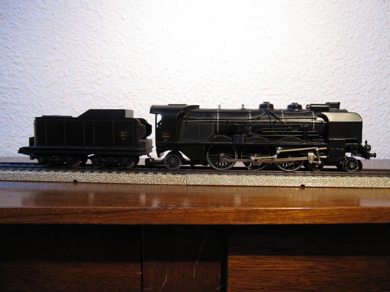

    Une est en parfait état d'origine, pour la collection, et l'autre beaucoup moins belle, je pensais la repeindre et la digitaliser, il y a un petit problème, un des balais est à la masse et n'est pas facile à isoler!
    Ca, c'est du train!
    MessageSujet: Re: Fiabilité des décodeurs   Ven 19 Nov 2010 - 23:58
    C'est vrai que c'est une belle machine... Et avec les voitures OCEM SMCF derrière...
    Louis
    MessageSujet: Re: Fiabilité des décodeurs   Sam 20 Nov 2010 - 0:09
    Oui, j'en ai quelques unes, pas en très bel état d'ailleurs, mais elles sont extrêmement lourdes, roulent mal et la Pacific Antal n'a pas une capacité de traction importante, elle n'a pas de bandages d'adhérence.
    Bon, Mârklin n'a pas l'air de vouloir sortir une Pacific PLM, alors en attendant!
