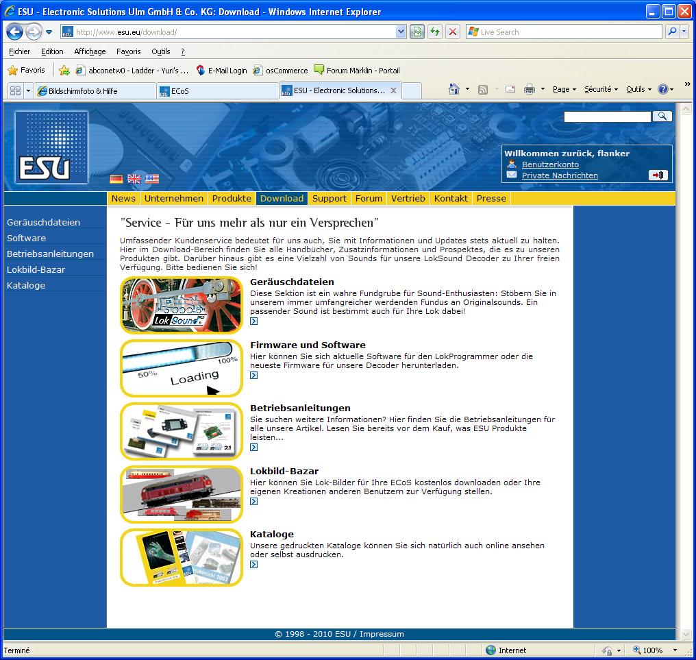

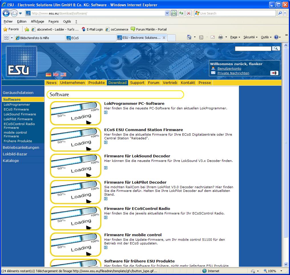

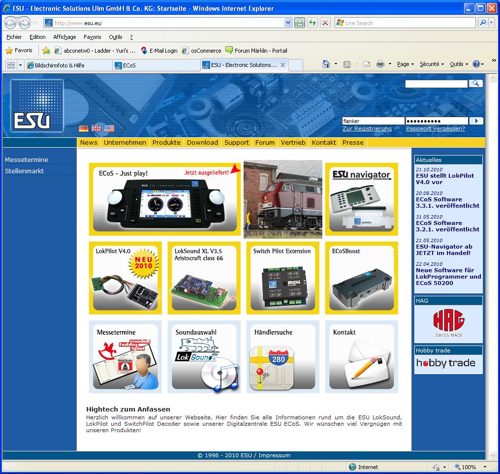

    1) Se connecter sur le site d’ESU, s’identifier et aller sur la page des téléchargements
    2) Aller sur la page « Firmware und Software »

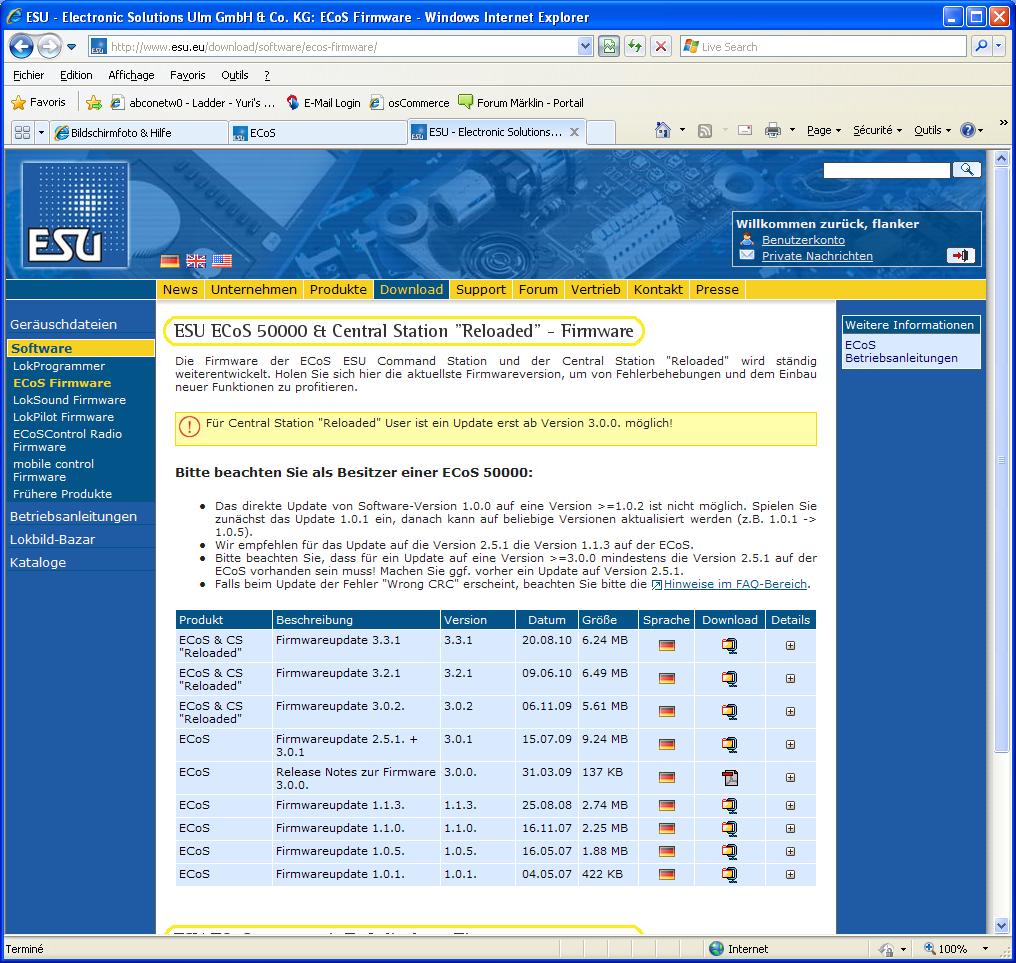

    3) Aller sur la page « ECoS ESU Command Station Firmware »
    4) Cliquer sur le fichier à télécharger

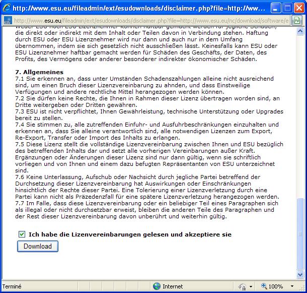

    5) Cliquer sur la case pour accepter les conditions de licences puis sur le bouton Download

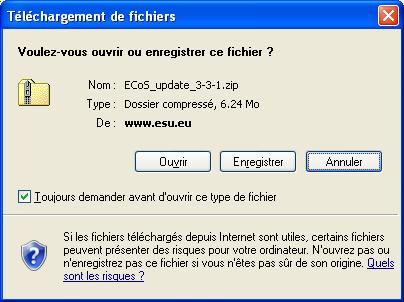

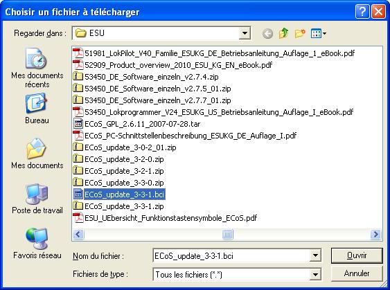

    6) Sur la boîte de dialogue cliquer sur le bouton « Enregistrer »

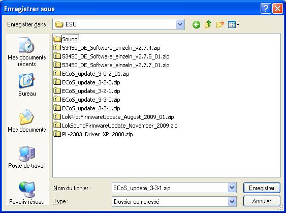

    7) Sur la Boîte de dialogue « Enregister sous » choisir un dossier puis cliquer sur le bouton Enregistrer
    Cool Maintenant que le fichier est téléchargé, il faut encore le décompresser

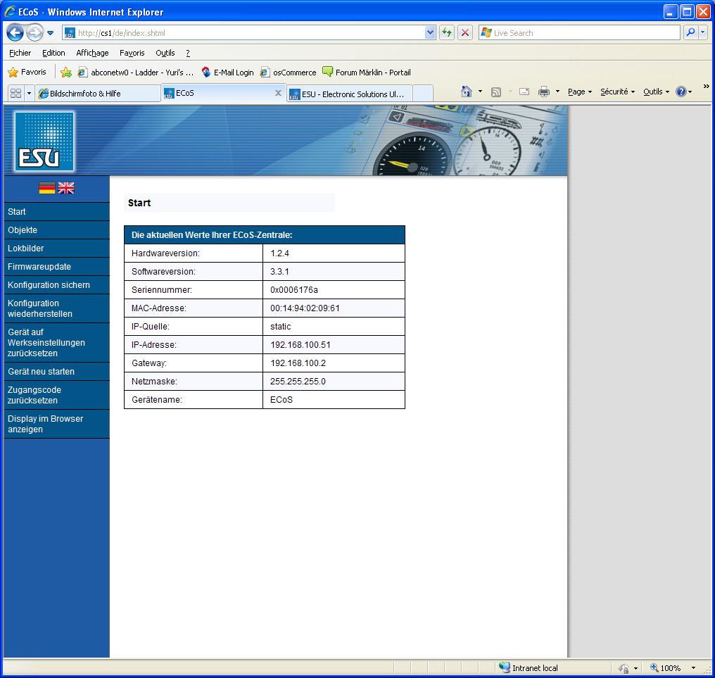

    9) Ouvrir son navigateur avec l’adresse IP de la centrale

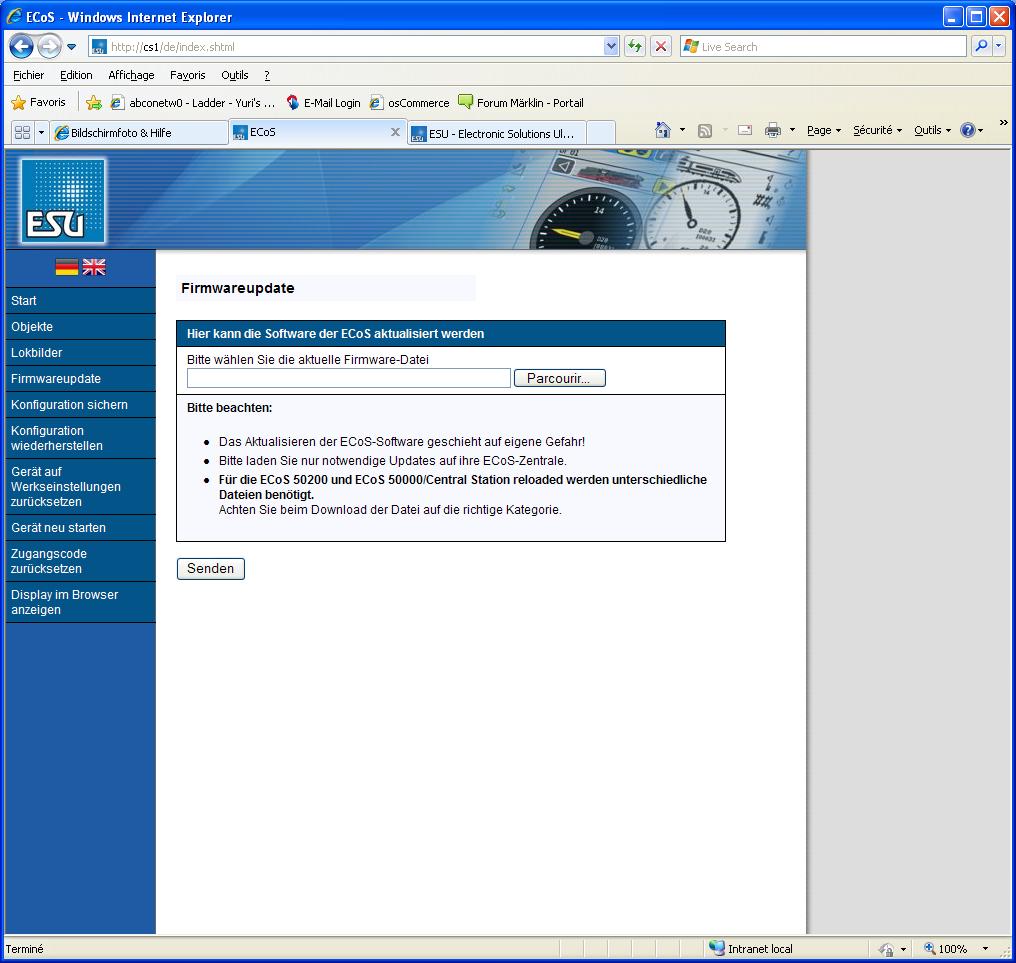

    10) Cliquer sur Firmwareupdate
    11) Ouvrir le fichier qui vient d’être téléchargé
    12) Lancer le processus de mise à jour de la centrale en cliquant sur le bouton « senden »
