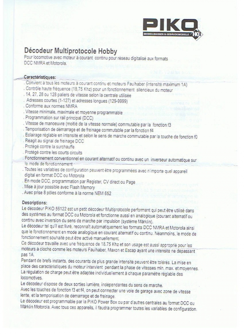

    MessageSujet: Re: FROTTEURS petits et grands   Mar 9 Nov 2010 - 14:18
    Question Question
    Bonjour à Tous !
    Il doit y avoir du Piko différent selon les pays !
    J'ai acheté une BB 663695 en Allemagne , 3 rails , avec le décodeur déjà posé : elle fonctionne très bien ,
    le décodeur est multiprotocole , voici la première page de la notice :
    Je n'ai pas de soucis particulier avec , il se programme très bien même avec la 6021
    il n'y a que en charge ( avec 20 wagons et en rampe ) que le moteur a tendance à faire du bruit
