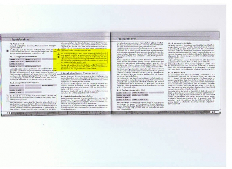

    Demander l'échange sous garantie ? c'est selon le bon vouloir de ton vendeur , c'est quand même une faute d'utilisation de ta part
    dans la notice ESU du Lokpilot , en Anglais , il y a page 22 une mise en garde pour les transfos bleus qui dit que leur utilisation peut détruire le décodeur lors de l'inversion de marche à cause de la surtension ...

    J'ai parcouru les 72 pages de la notice ESU en allemand et si la mise en garde existe elle est bien cachée car je ne l'ai pas trouvée. No
    Il ne faut pas toujours culpabiliser, le client a aussi son mot à dire.
    Donc moi je demanderais à faire marcher la garantie.
    Bonjour Jean-Louis
    c'est aussi sur la notice en Allemand... page 22 aussi...
    Je suis d'accord avec toi ça devrait être écrit en GRAS quelque part et surtout en Français !! , il n'est quand même pas normal qu'une boutique comme ESU , n'ai pas de notice Multilangues , Tams qui est je pense une maison plus petite le fait bien !
    Maintenant pour la garantie , c'est un problème de relation vendeur-client avant toute chose ...
