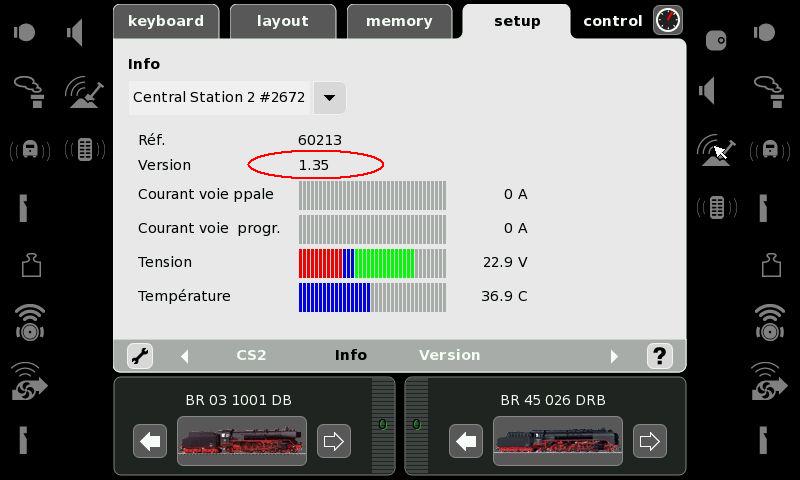

    Roland,
    Comment se fait-il que ma CS2 (réf 60213) reste avec un GFP à 1.28 ?
    Est-ce grave docteur si j'ai un GFP à 1.28 au lieu de 1.35?
    Dois-je l'apporter pour faire une mise à niveau ?
    Merci par avance de tes réponses.
    Guy. study
    MessageSujet: Re: Nouvelle Update pour la CS2   Sam 30 Oct 2010 - 20:54
    Mentor a écrit:
    Roland,
    Guy. study
    Bonsoir Guy,
    Comment as-tu procédé pour effectuer la mise à jour vers la 1.4.0(1)? Clé USB ou ta CS a accès directement à Internet? (perso cette deuxième que solution que j’utilise, très pratique et facile à mettre en place, voir ICI)
    Le GFP s’actualise automatiquement lors d’une mise à jour. Cependant à la fin du processus de mise à jour, une boîte de dialogue s’affiche avec une phrase du style « le module d’encodage doit être mis à jour ». As-tu vu cette information ?
    Sinon, tu peux sans autre relancer le processus de mise à jour.
    Dans tous les cas, ce n’est pas si grave si le GFP de ta CS2 n’est pas à la dernière version, bien que l’amélioration concernant la mise hors-tension de la CS2 en cas de court-circuit ou de surcharge soit tout de même un élément qu’il ne faut peut être pas négliger.

    Roland,
    Habituellement, je fais les mises à jour par un accès direct à internet. Suite à tes conseils et comme la boite de dialogue ne s'affiche pas, j'ai effectué la mise à jour par clé USB et maintenant le GFP est bien à 1.35.
    Merci Roland et bonne soirée.
    Guy
