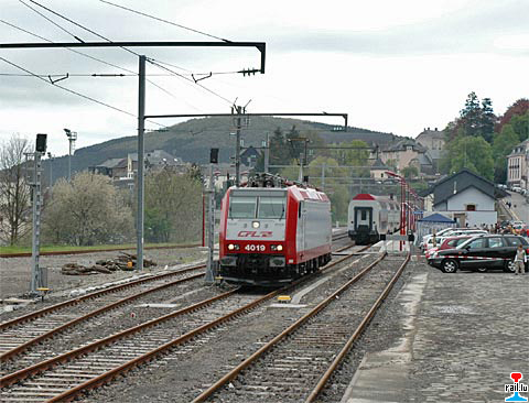

    Merci pour le plan Loïc cheers Je vais peux être jouer le chiant mais je pense que la sortie du tunnel est fausse.
    Je pense qu'il faut pendre un aiguillage élancé droit, Réf.: 24712
    On le voit bien sur cette photo: (ca tourne avantl'échangeur
    et à la fin du module à gauche du hall cargo /chargement il y a une voie.
    Bonne soirée et encore merci
    F

    MessageSujet: Re: Projet - Module - Fran426   Jeu 28 Oct 2010 - 19:39
    ok pour la premiere ,j'ai corrigé :
    Par contre pour l'histoire de la 5e voie ... tout dépend de quelle année tu veux représenter:la plateforme a été rasée en 2004 , sur une petite photo prise en 2001 tout est encore en place
    En 2004 :
    On voit qu'en 2004 la voie a été modifiée , la société Vecchietti a prolongé la voie et en a supprimé une autre .
    voila c'est déja plus ressemblant Wink
