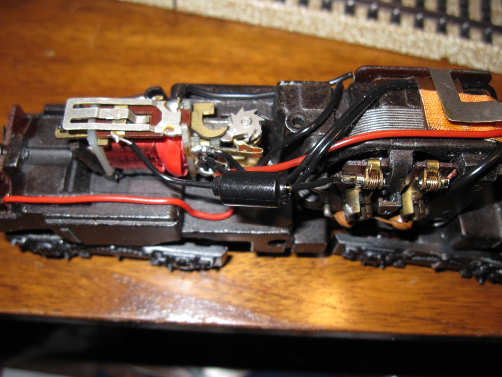

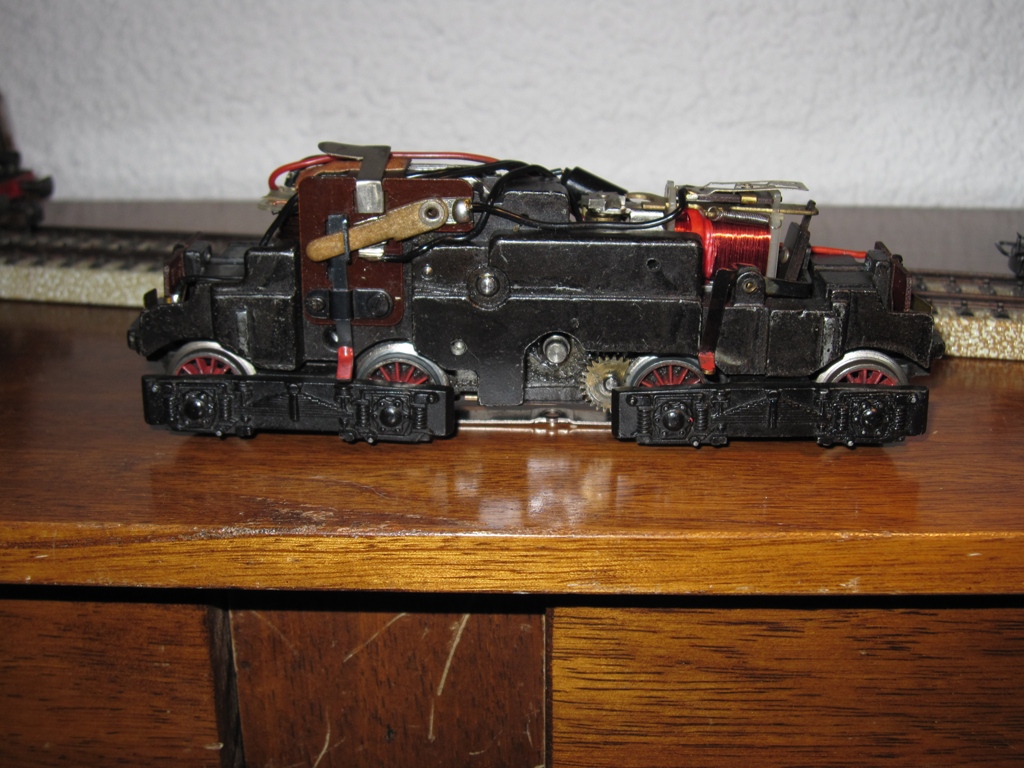

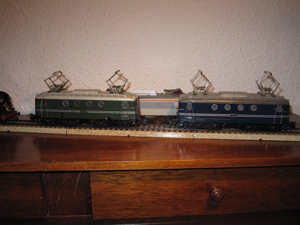

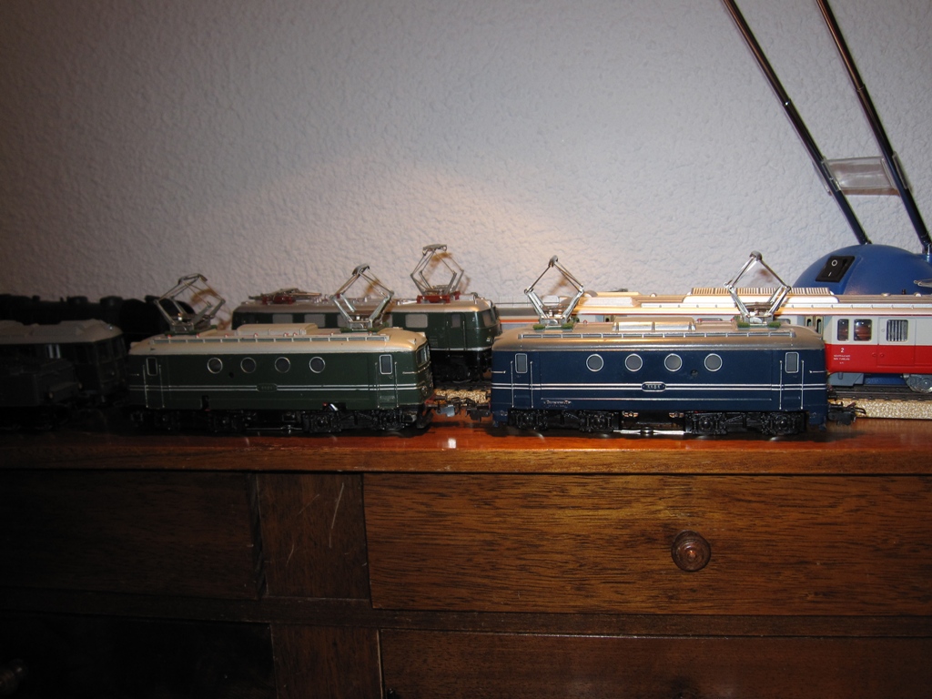

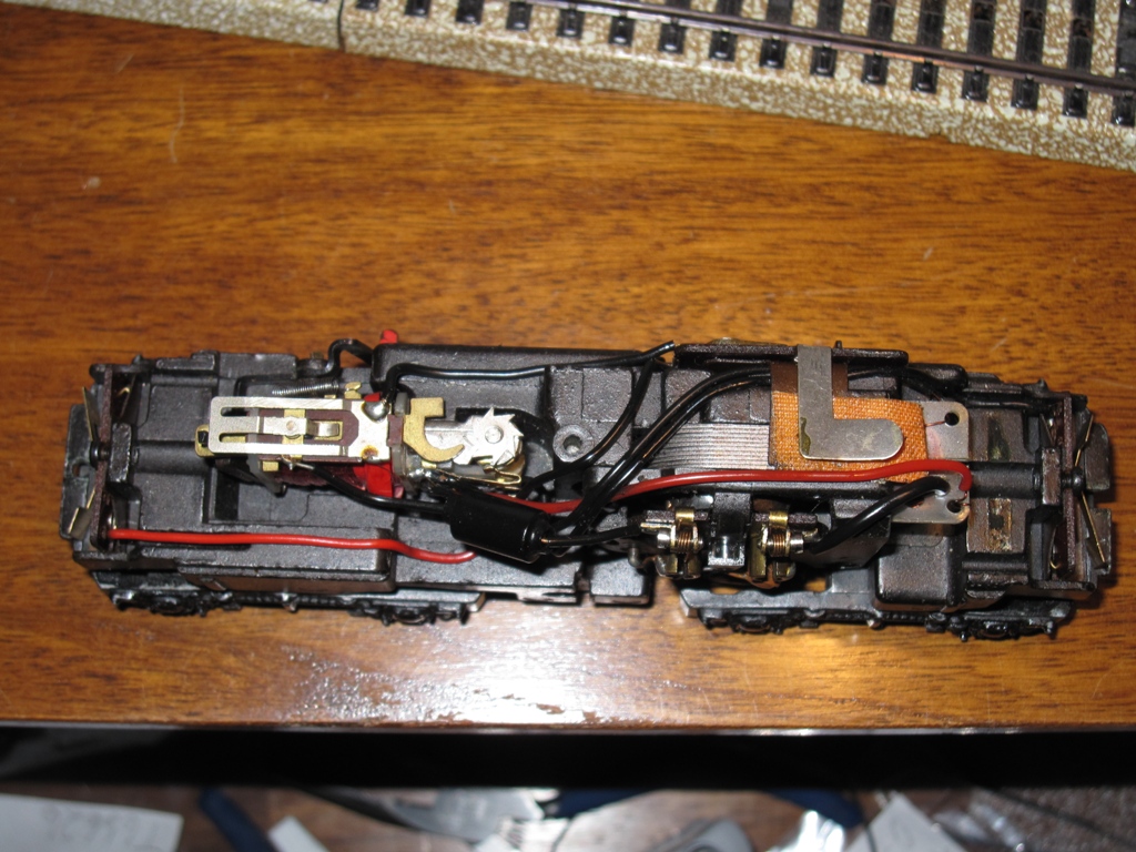

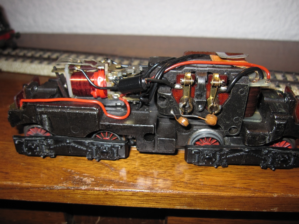

    Re-bonsoir Alain,
    Une photo de mes 3012 et 3013:
    Je fais un peu de place:
    L'intérieur de ma 3012, bien d'origine:
    L'autre coté:
    L'inverseur à rochet, d'origine, à un coup:
    Le câblage:
    Comme tu peux voir, le commun de la bobine de l'inducteur est à un charbon, une bobine avec le fil rouge est couplée avec une platine de feux, l'autre bobine avec le fil noir avec l'autre platine de feux:
    On ne peut guère faire plus simple pour inverser les feux, je modifiais déjà mes locos plus récentes selon ce principe quand j'étais gamin, en plus celà soulage les ampoules!
    Je précise que les deux machines sont anciennes, avec tous les pignons métalliques.
    La 3013 est modifiée avec un inverseur plus moderne selon le même schéma, je l'ai trouvée sans inverseur, modifiée pour le 3 rails continu.
