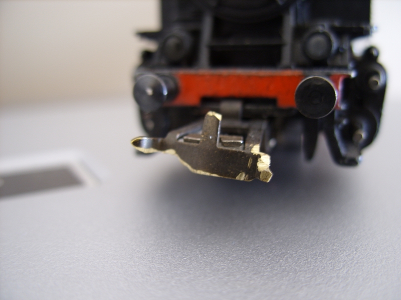

    Gilles, j'ai vu ta modification sur la BR81 : Quel sauvage ! lol!
    J'avais acheté les attelages de la V60, qui sont plus étroits au bout et fonctionnent parfaitement avec les Kurzkupplungen ! (2€ pièce, ref 298470)

    Les attelages de la V60 (3065, dernière version et variantes venues après) sur une BR81 :
    Louis

    Promis je vais faire un ponçage de finition , là c'était un dégrossi pour voir si on pouvait atteler ! lol!
