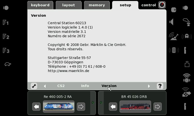

    Après téléchargement direct de la nouvelle version pour la CSII, voici quelques informations:
    Software Version 1.4.0(1)
    GFP = 1.35 (sur ma CS2 il reste cependant au 1.28 (depuis Juillet 2010)

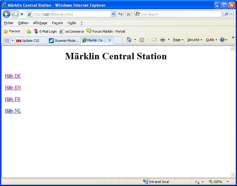

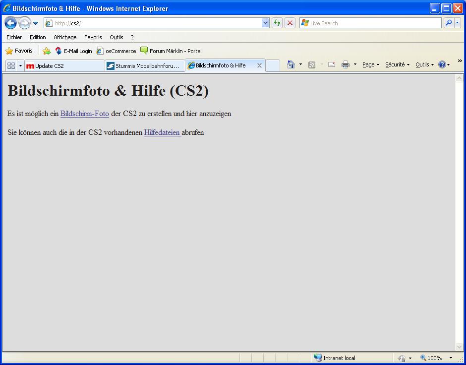

    Je reviendrais un peu plus tard sur mes impressions, mais disons que le web server reste très austère.....
    Version 1.4.0(1)
    Home page web server CS2
    Menu d'aide

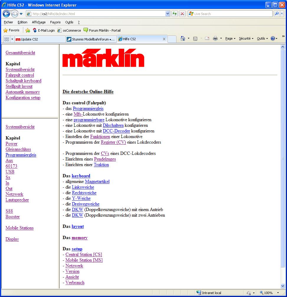

    Sommaire de l'aide en allemand

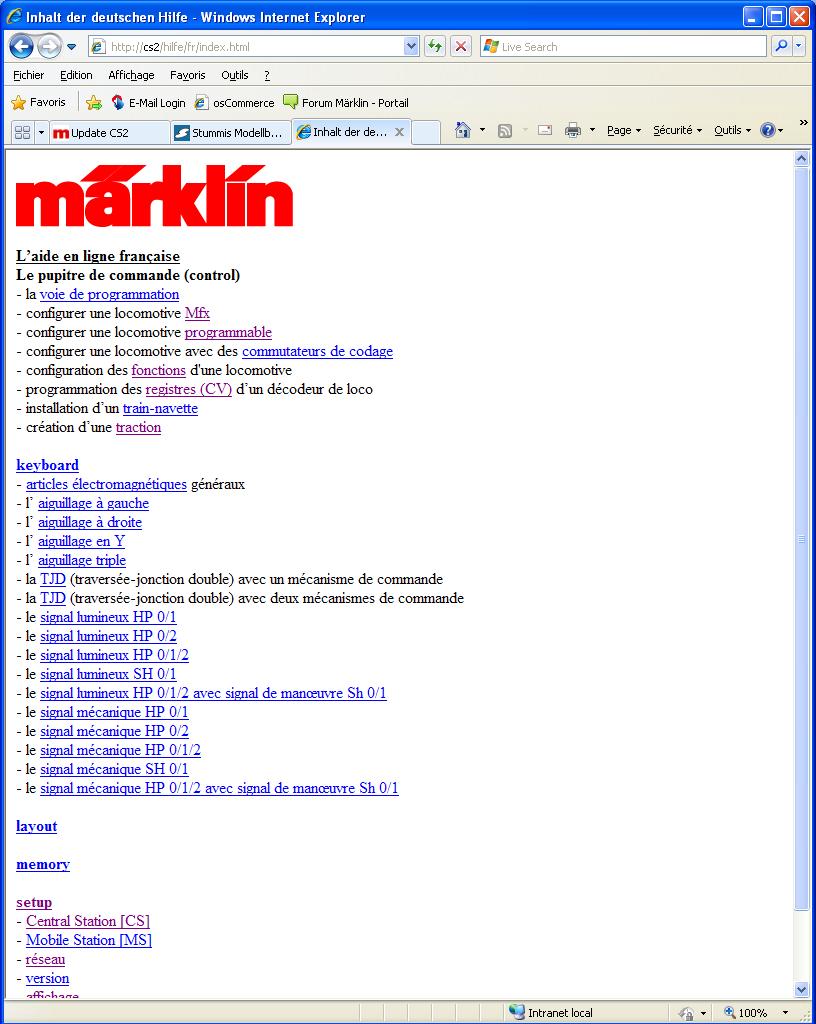

    Sommaire de l'aide en français ....nettement moins riche que l'original...

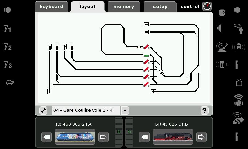

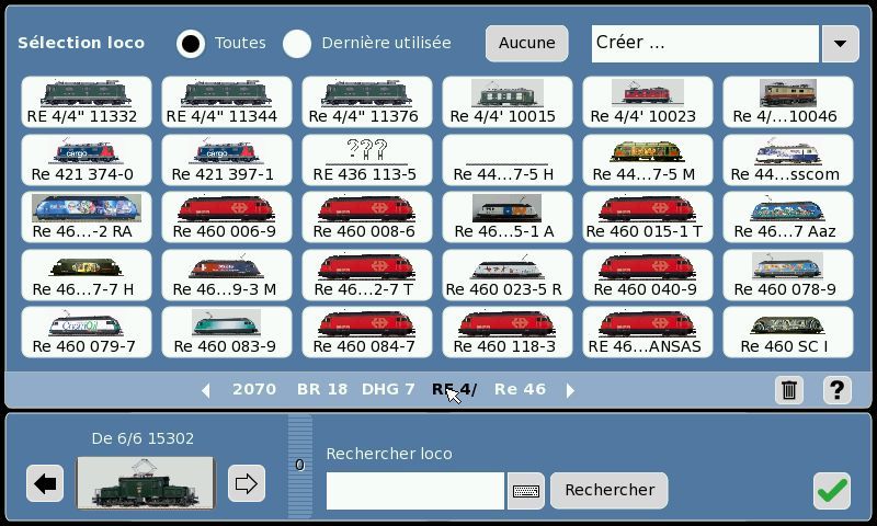

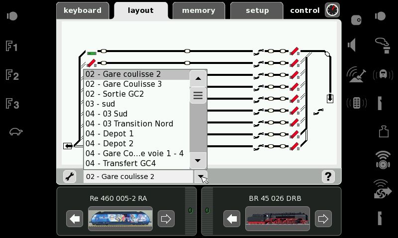

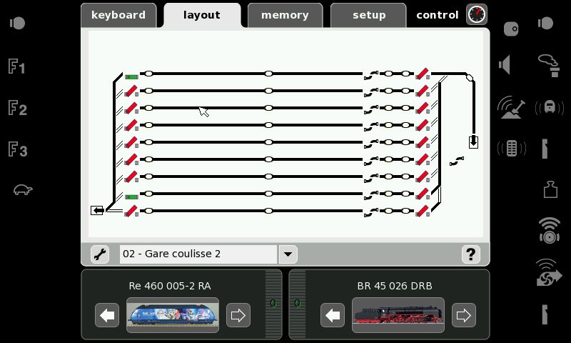

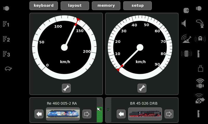

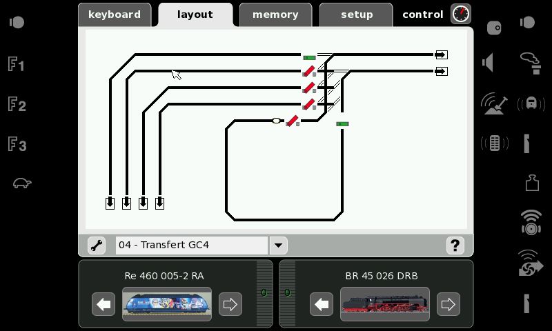

    Ci-après quelques images capturée sur ma CS2….
    Choisir une loco
    Conduite
    Layout

    moi aussi,j'ai téléchargé cette version mais je ne trouve pas comment on fait une capture d'écran
    pouvez-vous m'expliquer?

    Bonjour Yann
    En premier lieu il faut que tu puisses accéder à ta CS2 depuis ton PC. Si tu as effectué la mise à jour de ta CS2 directement via le menu de cette dernière, c’est que ta centrale est déjà reliée sur ton réseau informatique. Sinon la marche à suivre c’est par ici.
    Ensuite, tu utilises ton navigateur internet et tu tapes http://adresse_de_la_CS2 et tu dois arriver sur la page suivante :
    adresse_de_la_CS2 doit correspondre à l’adresse que tu as définie pour ta CS2, en règle générale 192.168.1.2 ou 192.168.1.3.
