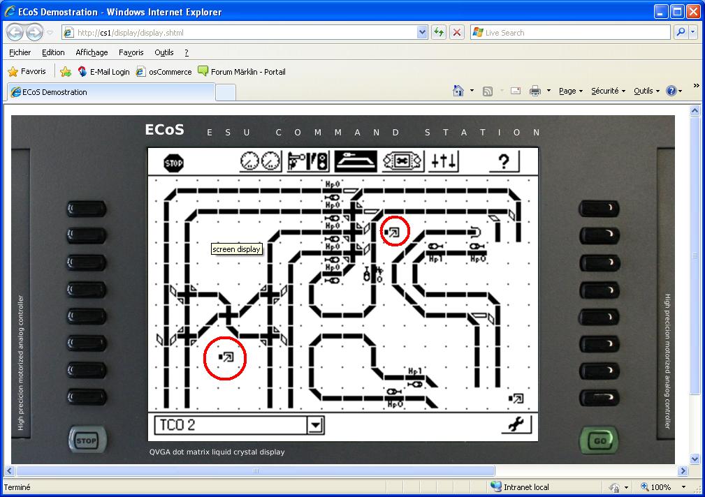

aujourd’hui j'ai crée sur ma console le plan de mon circuit principal ( Layout, ils disent ), et sur une seconde page celui de ma gare de triag
Quand je veux relier les deux par le symbole proposé par Marklin, l’écran s’éteint
Quand je remet tout en route la liaison entre les 2 pages n'est pas enregistrée
Peut on m'aider
Quelqu'un a déjà eu ce problème
Merci d'avance

Si j'ai bien compris c'est l'emploie du petit icone en haut à gauche représentant un rectangle avec une flêche noir.
Pour ma CS2 aucun problème après installation je bascule bien de ma gare principale à celle cachée ce qui permet plus rapidement d'accéder aux 2 layout.
En espérant avoir répondu à votre problème.

après avoir sélectionné cet icône , je choisis le plan avec lequel je dois relier le premier , et là, écran noir !!!
Pierre

Je ne sais pas si cela a une importance mais j'ai placé les icones au bout d'une des voies de chaque gare et non pas n'importe où dans la page,je n'ai donc pas rencontré votre problème.
Peux être un indice à respecter.

je sélectionne l’icône, je le place au bout d'une voie et quand je coche sur la croix verte , tout s’éteint !

Bonsoir Pierre,
Etrange ton problème. Je n'ai jamais été confronté à ce disfonctionnement.
Quelle est la version du soft de ta CS2?
En ce qui concerne le positionnement du symbole permettant la liaison avec une autre page, l’emplacement n’a aucune importance. Il peut se situer au bout d’une voie ou en plein milieu d’une page, même vierge.
Ce que je te conseille dans un premier temps est d’effectuer une sauvegarde de ta CS2. Ensuite tu supprimes les pages de ton layout. Puis tu crées une première page que tu nommes « page 1 », mais tu n’y mets rien dessus. Tu crées une deuxième page que tu nommes « page 2. Sur cette page tu places un symbole de liaison sur « page 1 » que tu disposes en haut à gauche. Tu reviens ensuite sur « page 1 et tu y places un symbole de liaison sur « page 2 » que tu positionnes en bas à droite (ou en haut à droite, peu importe l’endroit).
Tu enregistres le tout pour voir si ta CS2 fonctionne et tu essaies de passer de « page 1 » à « page 2 » en utilisant le symbole de liaison.
Sur ma CS2, j’ai déjà une bonne dizaine de pages avec des liaisons de tous les côtés, parfois jusqu’à 8 symboles sur une même page et aucun problème à signaler…..

youpi , tout fonctionne
mon revendeur de Lyon a fait la mise à jour de ma console et j'ai pu faire la manip tant désirée
sur la CS 2 , on peut mettre ces symboles n'importe où , alors que sur la CS1, il faut les mettre en bordure d'écran
je peux ainsi passer d'un TCO à l'autre
Pierre

Oh là, qu’est-ce que tu nous racontes ? Sur la CS1, on peut aussi positionner les liens n’importe où et pas seulement en bordure d’écran!
Pour les mises à jour de soft, le plus simple est de suivre les news sur ce forum. En règle générale, dès qu’une nouvelle version sort, je l’installe immédiatement et je fais part de mes premières impressions sur ce forum. Voir ici
Une autre possibilité, si ta CS2 est reliée à Internet (voir ici pour la procédure), c’est de lancer régulièrement le processus de mise à jour, puis de vérifier la version installée sur ta CS2. Aujourd’hui nous en sommes à la v1.4.0(1). Si tu n’as pas connecté ta CS2 sur ton réseau domestique, tu peux visiter le site de Märklin à cette page sous la rubrique « USB-Stick Update ». Si la version disponible diffère de celle installée sur ta CS2, il faut télécharger les fichiers suivants
