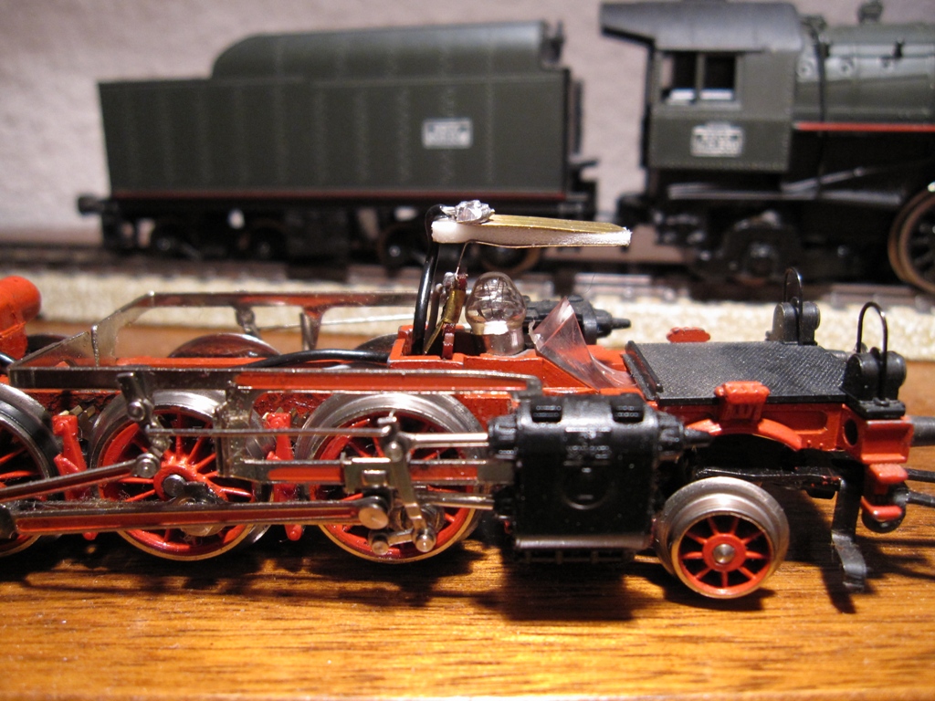

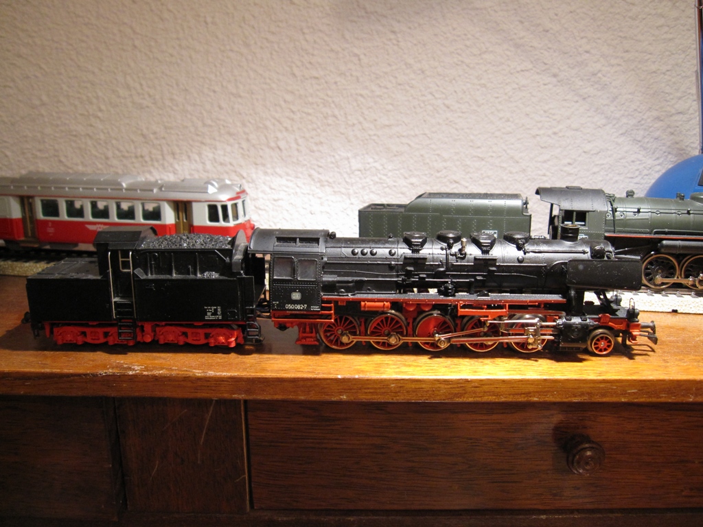

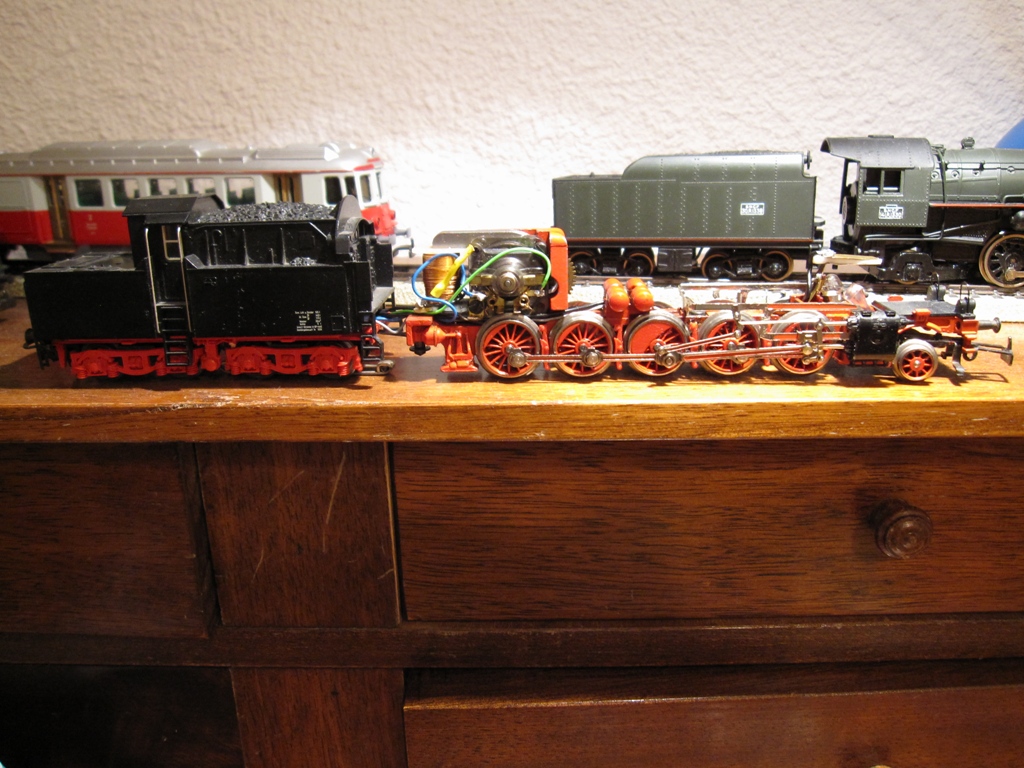

    Bonsoir Loïc, voici des photos de ma BR 50 ref 3084 digitalisée:
    Attention, j'ai gardé le moteur alternatif d'origine et installé un décodeur Uhlenbrock 76200 dans le tender.
    Le bricolage pour l'alimentation du fumigène:
    Pas indispensable si tu remplaces l'éclairage par une led, à ce moment tu peux garder la languette d'origine pour le fumigène à condition d'alimenter la led séparément.
    La bête en ordre de marche:
    Surtout, n'hésite pas à demander quoi que ce soit pour ce genre de transformation.
