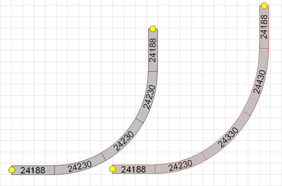

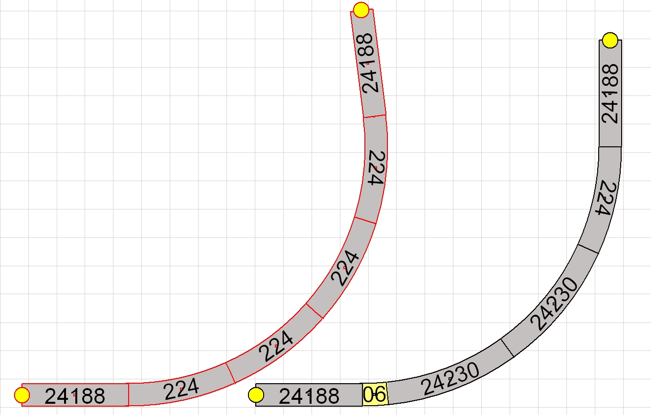

    Il te faut additionner les " ° " de chaque voie courbe Märklin, ceci indépendamment du rayon.
    Voir exemple :
    Et, dans la mesure du possible ignore la voie 24130.
    Amicalement sunny

    Merci a tous pour vos super conseils...
    Et le croquis qui m'aide beaucoup
