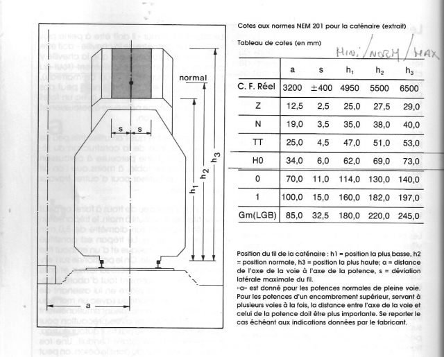

    bonjour a tous
    Pourriez vous me dire la hauteur minimun de la catenaire en gare cache study car je viens de terminer
    une helicoidale ( un tour et demi / rayon 553,9) et la hauteur a la fin de la boucle passe par dessus une voie ,entre deux 7.5 cm
    je voudrai savoir si cela va passer scratch et l'autre demie boucle remonter pour finir a 15 cm
    merci d'avance
    amicalement
    JP

    Hello, Jy_Py,
    Tiens, je pense que cela te sera utile Wink Wink

    bonjour Christian
    effectivement cela va beaucoup m'aider merci beaucoup
    jp

    Salut Jy_Py,
    Juste pour te donner une estimation précise de se que cela représente monter, et passage par en dessous du panto !!!!!
    Cela te donnera une idée en gros (( photo prise sur mon post >> derniérement .........))
    A pluss............... drunken

    j'ai oublié !!!! Wink >> c'est un niveau mini !!!!!!!!!!!!

    Bonsoir Christian
    Merci pour ces informations et les photos jointe , tres jolie la catenaire , je pense que 7 cm minimun est suffisant pour la catenaire caché study , cela evite des problemes au nivaux du pantho.
    jp

    Oui, tu restes sous la tension standart tu peux encore descendre à 65 mm , mais c'est assez bon !!!
    Sans soucis........ drunken
