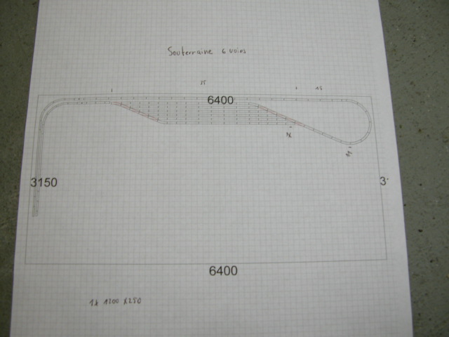

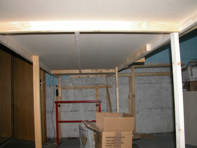

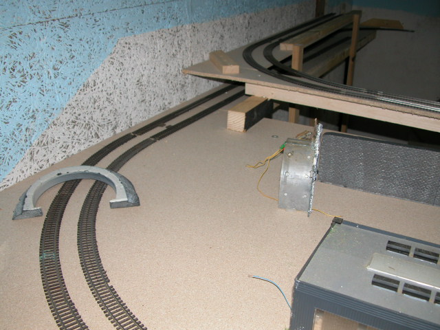

    Salut à tous,
    Voici quelques nouvelles de mon nouveau réseau.

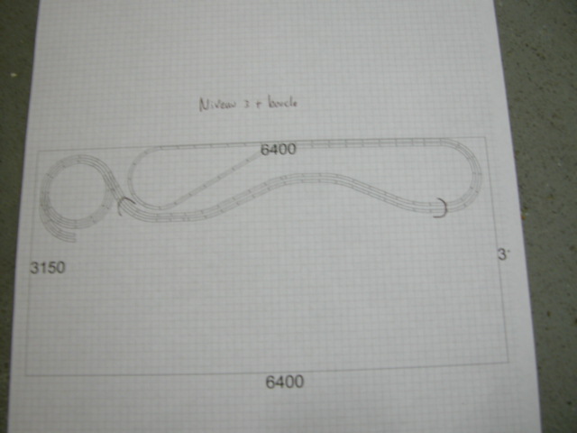

    Pour commencer,mes trains ne rouleront pas toujours dans le même sens mais en boucle, voilà ce que donne ma gare souterraine maintenant
    et le niveau 3 avec la boucle de rebroussement a l'arrière qui sera cachée. Le niveau 3 sera a 1m80 du sol et réalisé avec des R4 et R5 de Märklin C et des contre courbes d'aiguillages R1100

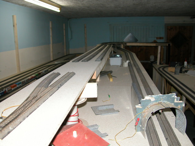

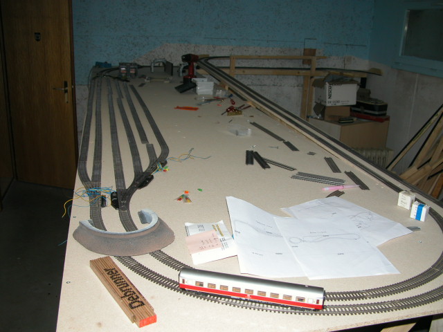

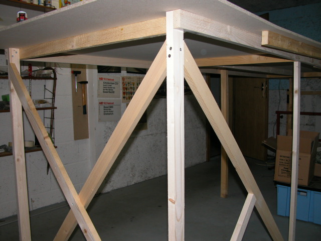

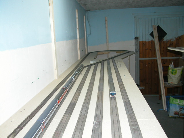

    Et maintenant ce qui existe,le plateau de la gare principale a 6 voies et avec a l'arrière la montée sur le niveau 1 à 25/1000
    Rein n'est encore fixé
    içi les rails en direction de la gare souterraine
    Içi en dessous en direction de la souterraine et en dessus en direction du niveau 1
    le plateau de la gare principale est fait avec du novopan de 10 mm d'épaisseur renforcé avec des lattes a toit section 24/48 mm
    A bientôt cheers drunken

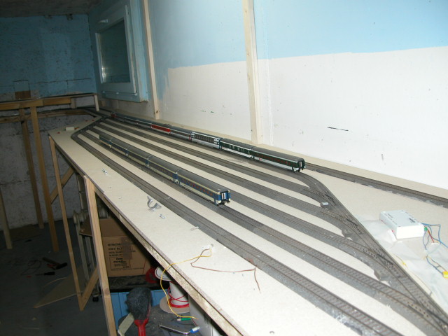

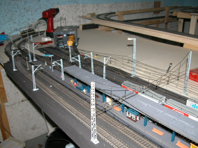

    Salut à tous, cheers drunken
    Quelques photos de mes travaux

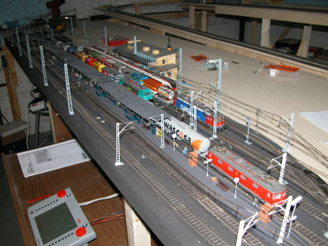

    la gare principale avec la caténaire Märklin ancienne génération,les poteaux ont été peint en gris pour donner une impression de métal et les éléments ont été soudés sur les suspensions transversales
    Ensuite la gare souterraine avec ses 6 voies qui me permet d'accueuilir des trains de 2,3 mètres de long
    Avec la boucle de rebroussement dans le fond

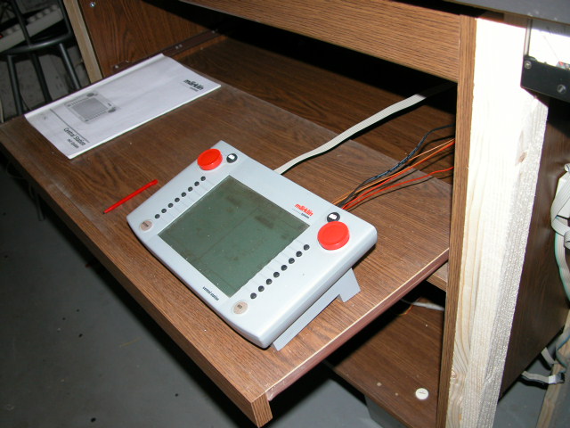

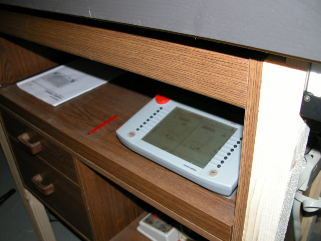

    Et pour ma commande,j'ai récupéré un ancien meuble télé avec un tiroir rabattable
    Ouvert:
    Et fermé:
    A bientôt pour de nouvelles photos cheers drunken

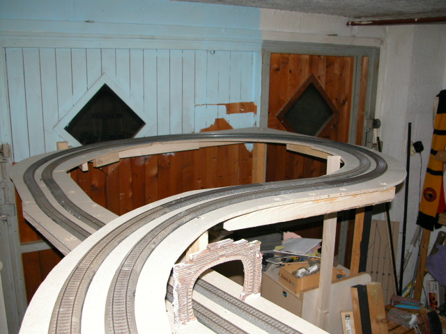

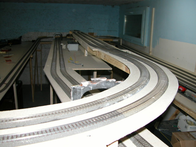

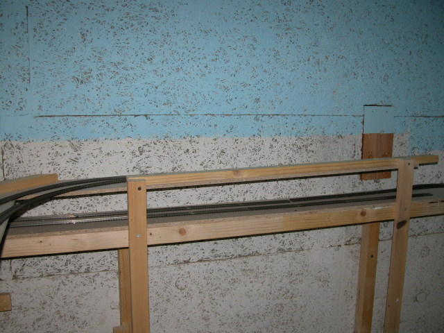

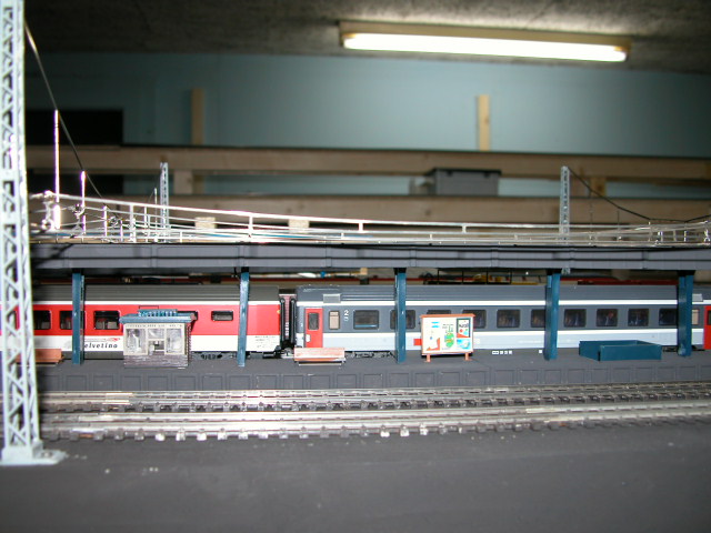

    Salut à tous cheers drunken
    Encore quelques photos de la suite de mes travaux
    içi la courbe de retour pour le pasage sur le niveau 2,sur la droite,tout est fait avec des R4 et R5
    Vu de l'intérieur avec les 3 voies pour la gare de Mitholz
    Et vu de l'autre extremité avec a droite la voie montante
    Et içi une vue au niveau 0 de la gare avec en arrière plan les 2 niveaux
    michel

    Bonjour Michel,
    J'ai vu ton réseau en cours de construction ( Photos du haut) et je m'étonne un peu que tu te limites à une structure en panneaux superposés alors que ton espace te permettrait très largement de construire une "Structure en couples" qui demande, il est vrai une certaine habilité manuelle,mais dont le résultat final est bien plus probant .
    A titre d'exemple , voir ci-dessous .
    Cela te permettra d'éviter de te retrouver après un long travail devant un réseau qui ne te plaît pas- Cela a été ton cas déjà - et de devoir tout recommencer .
    Ne vois dans ma remarque qu'un conseil amical mais comme dit l'autre "autant prévenir que guérir"
