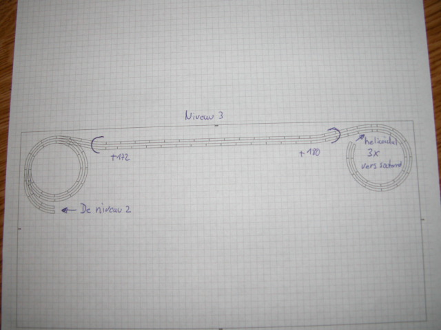

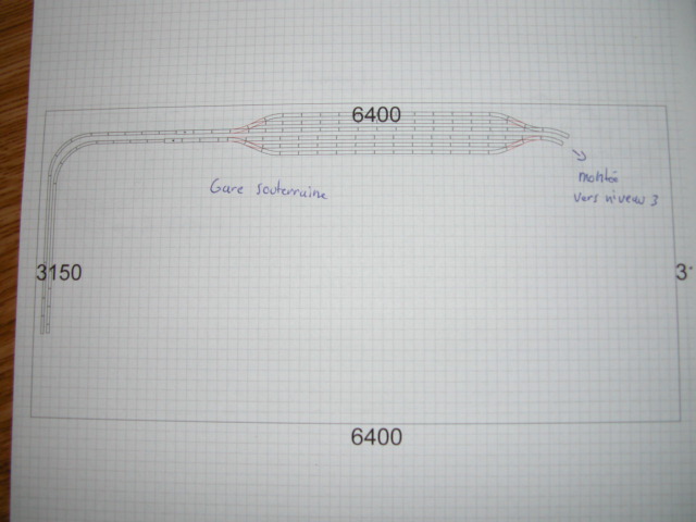

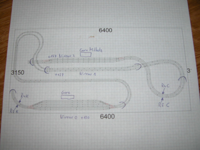

    Salut à tous,
    Je vous présente on nouveau projet qui comporte 3 gares dont une souterraine,environ 140 mètres de voies et 18 aiguillages,dénivelé de 60 cm entre le point le plus bas et le plus haut
    D'abord la gare principale a 6 voies et les montées sur les niveaux 1 et 2
    ensuite le niveau 3 aprèe 1,5 tour de montée en R2 et 3
    et enfin la gare souterraine et a droite la montée avec 3 hélicoidaux sur le niveau 3
    Allez au boulot
    A+ cheers drunken

    Salut charles,
    Je ne cherche pas a reproduire exactement la configuration de voie de la ligne réelle.
    Je donne un thème a mon réseau et j'essaie d'y incorporer des éléments existants,comme des batiments ou des panorama.
    Je veux pouvoir faire rouler de longs trains dans de beaux paysages ......

    Bonsoir Michel,
    As-tu un impératif vis à vis du R2 ? Sinon essaie de passer au rayon minimum en dessus pour les longues rames. D'ailleurs qu'est-ce qu'une longue rame dans ton nouveau cahier des charges ?
    Excellente continuation
    Bonsoir Michel,
    Les sorties des rampes helicoïdales m'ont toujours posées problèmes en voie doubles.
    Je vois que tu en a une avec des aiguillages droits et l'autre avec des aiguillages courbes. Tu dois etre en voie K, géométrie que je ne connais pas.
    Quelles sont donc ces séquences (si ce n'est point secret) ?
    Shay

    Bsr Titi ,
    Suspect tu dois être fatigué !!! y'a pas d'aiguille , ni droite , ni enroulé, c'est juste l'effet de la disposition du plan, les voies s'enroulent par en dessous, par fond de dessin , !!!!
    Christian.................... drunken

    Bsr Titi ,
    Maintenant que tu le dis Kroc Kroc .....
    Je cherche tellement une solution de spirale double avec sortie aux étages !!!!
    Ca va se finir en rampe droite tout ça....

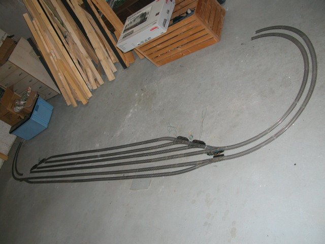

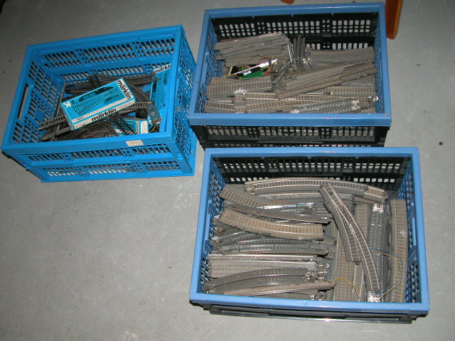

    MessageSujet: Re: BLS Lötschbergbahn nouveau réseau   Ven 27 Aoû 2010 - 22:05
    Salut à tous cheers
    le réseau est démonté
    Le stock de rails....
    Et la gare principale posée a même le sol a titre d'essai longueur total 4300 mm et largeur 1100
    Longueur dispo voie 5 2500 mm
    A plus pour du nouveau cheers drunken
