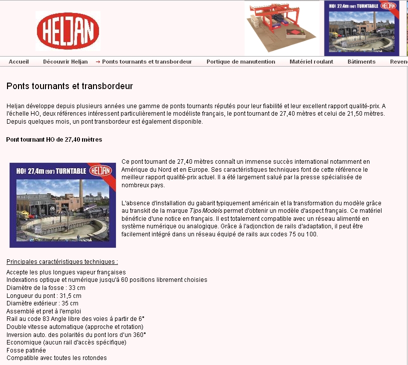

    je n'arrive pas a trouver sur le net des infos sur la plaque tournante ac 3 rails de chez Heljan ref 89012. j'ai fait plein de forums mais rien de concret dessus.
    J'ai vu aussi que Walthers la propose aussi, c'est exactement la même.
    Personne d'entres vous la possède ?.
    Elle me plait mieux que la maerklin.
    Filipi.
    MessageSujet: Re: Plaque tournante Heljan- Walthers AC 3 rails   Dim 8 Aoû 2010 - 18:49
    attention, c'est une plaque avec 10° entre deux sorties, rien à voir avec les autres qui sont 7.5° ou 15°
    MessageSujet: Re: Plaque tournante Heljan- Walthers AC 3 rails   Dim 8 Aoû 2010 - 21:16
    Bonsoir Philippe et Emmanuel,
    Pas 10°, mais 6°. Voir ci-dessous.
    Je crois savoir, pour l'avoir lu sur le forum du train US, qu'il s'agit du même produit fabriqué par Heljan et revendu par Walthers aux USA.
    Bonne nuit Sleep
    Amicalement. sunny

    filipi a écrit:
    Peut on mettre des remises maerklin avec ?
    Filipi
    Oui. Comme l'indique le post de Black_Flat, l'angle entre 2 voies adjacentes peut avoir n'importe quelle valeur supérieure à 6°.
    Par exemple 7,5° ou 15° . Toutes les rotondes conviennent.
    Par contre, il me semble qu'elle n'est plus disponible chez Heljan et difficile à trouver chez un revendeur.
