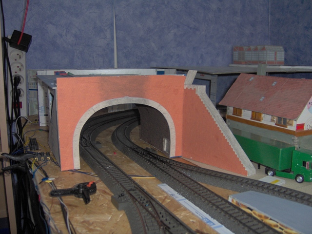

    bonjour wilfried
    pourquoi ne pas les faire toi même avec du simple carton comme j ai fait
    pour l habillage tu trouves ce dont tu as besoin sur la toile sinon une bonne combine ,sur le carton tu colles une epaisseure de plâtre (2 mm maxi)et tu la graves avec un outil de ton choix ; ma sortie se trouve a la fin d'une courbe donc faire attention aux voitures longues +de 21cm pour ne pas accrocher si cela est ton cas!
    Si tu as besoin de plus n'hesites pas..............................
    A + Charly
    bonjour charly.felicitation pour ton entrée de tunnel qui est trés jolie.
    En revanche est tu sure que c'est bien du platre que tu utilise? Je verrais plutot de l'enduit de lissage (ce qu'utilise les peintres en batiment pour préparer les support) beaucoup plus fin que le platre.
    Sinon, j'ai obtenu des résultats sympas avec du "gesso".C'est une peinture acrylique epaisse (utiliser par les peintres d'art pour donner du corp a la toile,utiliser en sous-couche.)j'applique ça au pinceau en deux couches ou trois selon l'epaisseur désirer,une fois bien sec un coup de papier de verre extra fin et je peux graver a volonter,et en plus cela donne un support extra uniforme pour les patines .
    cordialement david.

    re tygars
    Il y à longtemps oui j ai utilisé très souvent le platre normal avec de la filasse dedant pour pas qu'il soit trop cassant(methode que les platriers utilisaient pour faire les rosaces) très salissant soit dit en passant Crying or Very sad tu as raison aujourd'huis il existe sur le marché une multitude de produit mieux adapté a notre hobby
    Pour ce tunnel j ai choisi les grands calendriers que tu trouves chez les fournisseurs du BTP et a la fin de l année je fais le tour et ils sont bien content que je les débarasse. cheers cheers cheers
    Pour l habillage j ai scanné et photocopié ce que j'ai trouvé sur la toile; si j ai le temps cette semaine je vais voir ce que je peux t'envoyer ; sinon tu me file ton adresse sur mp et je t envoie quelques photocopies
    http://www.casimages.com/img.php?i=100429125532973685928174.jpg
    Voila ce que l'ont fait avec des vielleries(tu me diras j 'en suis aussi une )
    alors bonne continuation et a +
    Charly

    Laughing bIN dis donc ,il te faut beaucoups d outils pour faire un petit cela... lol!
