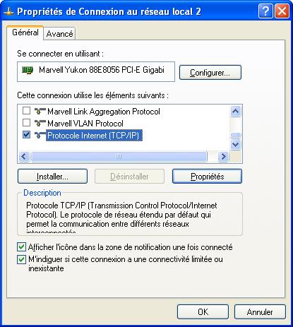

    Pour l'ordinateur (sous windows XP) : c'est la partie la plus délicate :
    - Tu fais "démarrer" , "connexions", "afficher toutes les connexions", tu dois trouver dans la liste des connexions le réseau qui t'intéresse (sauf erreur de ma part "avec cable non connecté"), tu le sélectionnes avec clic gauche souris , ensuite clic droit, tu vas dans "propriétés".

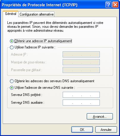

    Quand tu es dans "propriétés", tu sélectionnes onglet "général" et tu prends la liste déroulante et tu cherches "protocole Internet TCP/IP" double clic gauche dessus et là tu arrives dans "propriétés de protocole internet TCP/IP"
    -il faut cocher "utiliser l'adresse TCP/IP suivante" et saisir les informations suivantes :

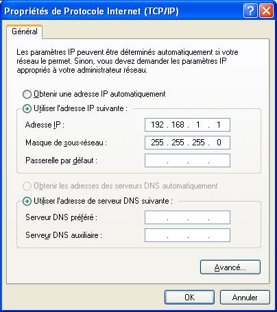

    PC sous Windows :
    Dans les propriétés de la connexion réseau sous Protocol Internet (TCP/IP)
    Cocher « Utiliser l’adresse IP Suivante : »
    Adresse IP : 192.168.1.1
    Masque de sous-réseau : 255.255.255.0

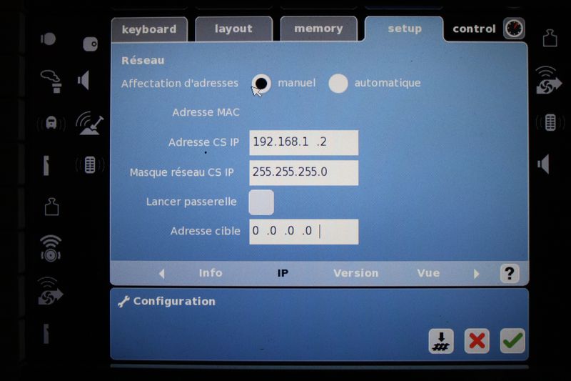

    Centrale Station 2
    Menu setup => configuration (la petite clé) => IP
    Sous « Affectation d’adresses » cocher « manuel »
    Adresse CS IP 192.168.1.2
    Masque réseau CS IP 255.255.255.0
    En plus on aura souvent recours à un câble croisé. Mais, comme je l’ai déjà mentionné plus haut, sur un PC récent cela peut également fonctionner avec un câble droit (pour ce faire, il faut que la carte réseau soit capable de croiser/décroiser automatiquement le type de câble utilisé). Pour celles et ceux que cela intéressent et qui veulent en savoir plus sur le connecteur RJ45 utilisé dans le cadre d’une connexion Ethernet cliquez ici

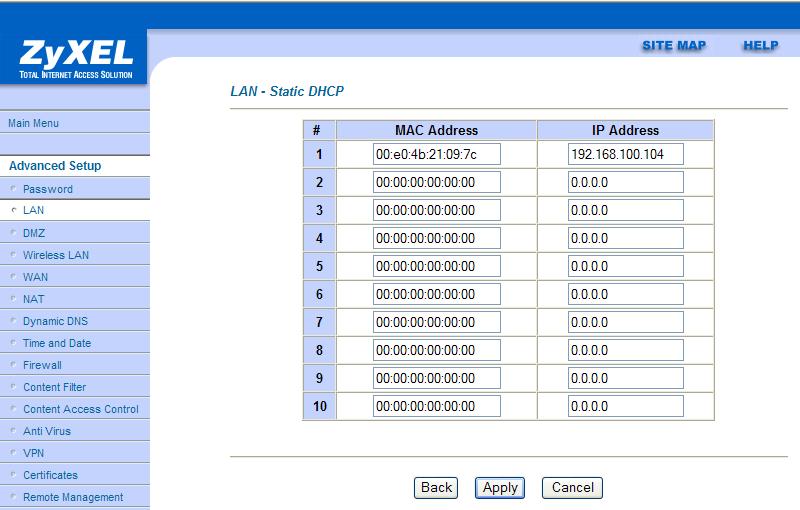

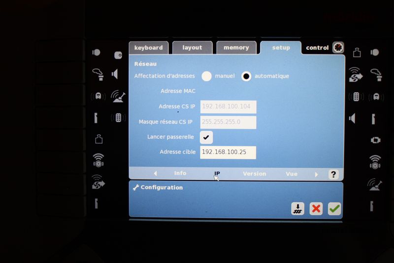

    Si par contre on possède un PC connecté sur Internet via un routeur ADSL (ou une « Box ») à l’aide d’un câble réseau, on peut utiliser la configuration automatique (DHCP).
    Il faut au préalable s’assurer que le serveur DHCP a bien été activé sur le routeur ADSL, ce qui est en règle générale le cas si sur le PC, dans les propriétés de la connexion réseau sous Protocol Internet (TCP/IP), la case obtenir une adresse IP automatiquement est cochée.
    (remarques : sur la photo ci-dessus, « Lancer la passerelle » et « Adresse cible » ne sont pas nécessaire si aucun logiciel de pilotage n’est raccordé à la Centrale de Commande. Ces deux champs sont donc facultatifs. L’adresse IP attribuée par mon serveur DHCP correspond à une plage d’adresses réseau 192.168.100.x car c’est ainsi que je l’ai configuré mais dans la plupart des cas, il s’agira d’une plage d’adresse 192.168.1.x)
    Pour ce faire, la Centrale, comme le PC doivent chacun être connectés sur un port Ethernet du routeur ADSL ou sur un commutateur réseau (switch) à l’aide d’un câble droit.
    L’avantage de cette configuration permet d’effectuer les mises à jour de la Centrale directement sur Internet.
