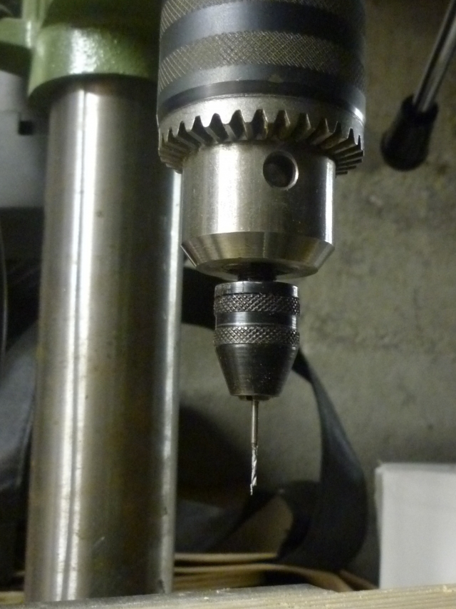

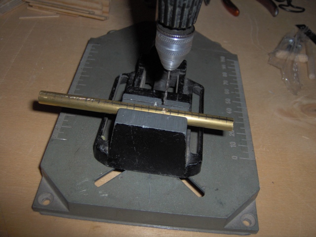

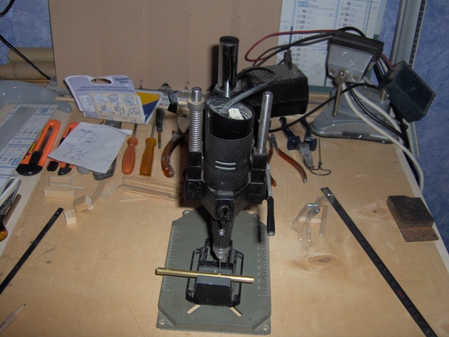

    et bien moi ma grosse perceuse à colonne , elle les prends les petits forets ,jusqu'a 0,2 mm geek
    au lieu de faire l'acquisition d'une perceuse à colonne de modelisme , j'ai distroyer une mini perceuse à pas cher , récupération de l'axe central et du mandrin et le tour est jouer , et que l'on vienne pas me dire que cela manque de précision Laughing Laughing je pratique depuis des années tous mes kit laiton et autres avec ça Exclamation
    une idée pour d'autres peut être
